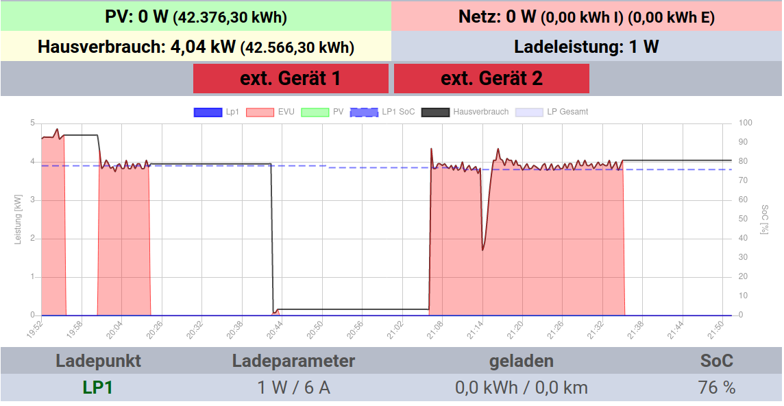

Folgende Situation:
Aktuell wird kein Fahrzeug, keine Batterie geladen. Die Sonne scheint nicht.
Es gibt nur einen Verbraucher: Die Wärmepumpe. Deren Verbrauch ist somit der Hausverbrauch und dieser entspricht dem Netzbezug. (Alle anderen Hausverbraucher hängen an einem anderen Zähler, wir haben also wirklich nur die Wärmepumpe zu berücksichtigen.)
Die Anzeige in openwb ist während des Betriebs der Wärmepumpe korrekt (rote Fläche), der Hausverbrauch ist identisch, wie erwartet. Nach dem
Abschalten der Wärmepumpe (20:25 und 21:35: Netz geht von 4kW auf 0) verbleibt aber der Hausverbrauch auf dem letzten Stand und geht erst später zurück (z.B. 20:44).
Was kann da die Ursache sein? Und: gibt es Situationen beim Laden, in denen diese Fehlbewertung negative Auswirkungen hat?

Der Hausverbrauch ist ein rein intern errechneter Wert und stimmt nur wenn alle anderen Werte (PV / Speicher / EVU) stimmen.
Geht die Wärmepumpe aus fehlt etwas und rechnerisch würde der Hausverbrauch negativ werden. Daher wird der alte Wert genutzt.
Um 20:44 war der Wert wieder "realistisch" (zumindest positiv) und wird daher angezeigt.

StubbeA hat geschrieben: Di Nov 10, 2020 6:14 am Interessant, weil es mich in etwas auch so betrifft. Warum wird der Hausverbrauch nicht einfach aus dem Zähler ausgelesen bzw. wie bei mir, aus dem SolarLOG ausgelesen?
Bzw. warum braucht es so lange (hier grob 10min und bei mir ca. 1 min), um einen Wert zu berechnen?
Ist der Wert nicht gültig (negativ) wird der alte Wert genutzt.
Man sieht schön an dem Mini Peak das der Hausverbrauch dann positiv ist und somit wieder geschrieben wird.
Spaßeshalber mal geschaut. Mit PV / PV2 / EVU / Speichermodulen sind derzeit 150381 Kombinationen möglich... und da ist dann noch nichtmal eingerechnet das manche Module mehrere Baustellen abdecken.Weil man dann gefühlt 35.000 Konstellationen beachten müsste.

Es sei aber gestattet, dass ich noch ein wenig nachhake: Da in meinen Augen eine einigermaßen isolierte Situation geschaffen wurde, in der weder PV-Ertrag vorliegt, noch das Auto geladen wird und nur ein gut definierter Haus-Verbraucher am Zähler hängt, kann tatsächlich einfach entschieden werden, was der Hausverbrauch ist.
Dies beruhigt mich natürlich am meisten:
Daraus folgt für mich: Wenn es Ladeprobleme geben sollte, dann liegen diese jedenfalls nicht an einem fehlerhaft interpretierten Hausverbrauch.Jarry hat geschrieben: Di Nov 10, 2020 6:18 am Der Hausverbraucht hat aber keinerlei Einfluss auf die Regelung, da zählt einzig und allein der EVU Wert. Der ganze andere Rest is nice to have und Optik
Frage beantwortet!
Habe ich das richtig verstanden, dass die Regelung den Wert "0 kW" für den Hausverbrauch für unrealistisch hält und ihn daher nicht akzeptiert? Sollte dies ggf. korrigiert werden? Denn es ist klar: Der Verbrauch liegt tatsächlich für einige Minuten bei 0 kW.openWBSupport hat geschrieben: Di Nov 10, 2020 5:02 am Um 20:44 war der Wert wieder "realistisch" (zumindest positiv) und wird daher angezeigt.
