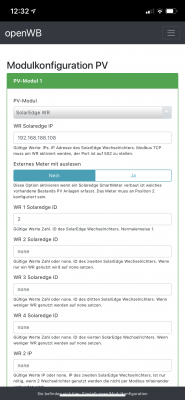

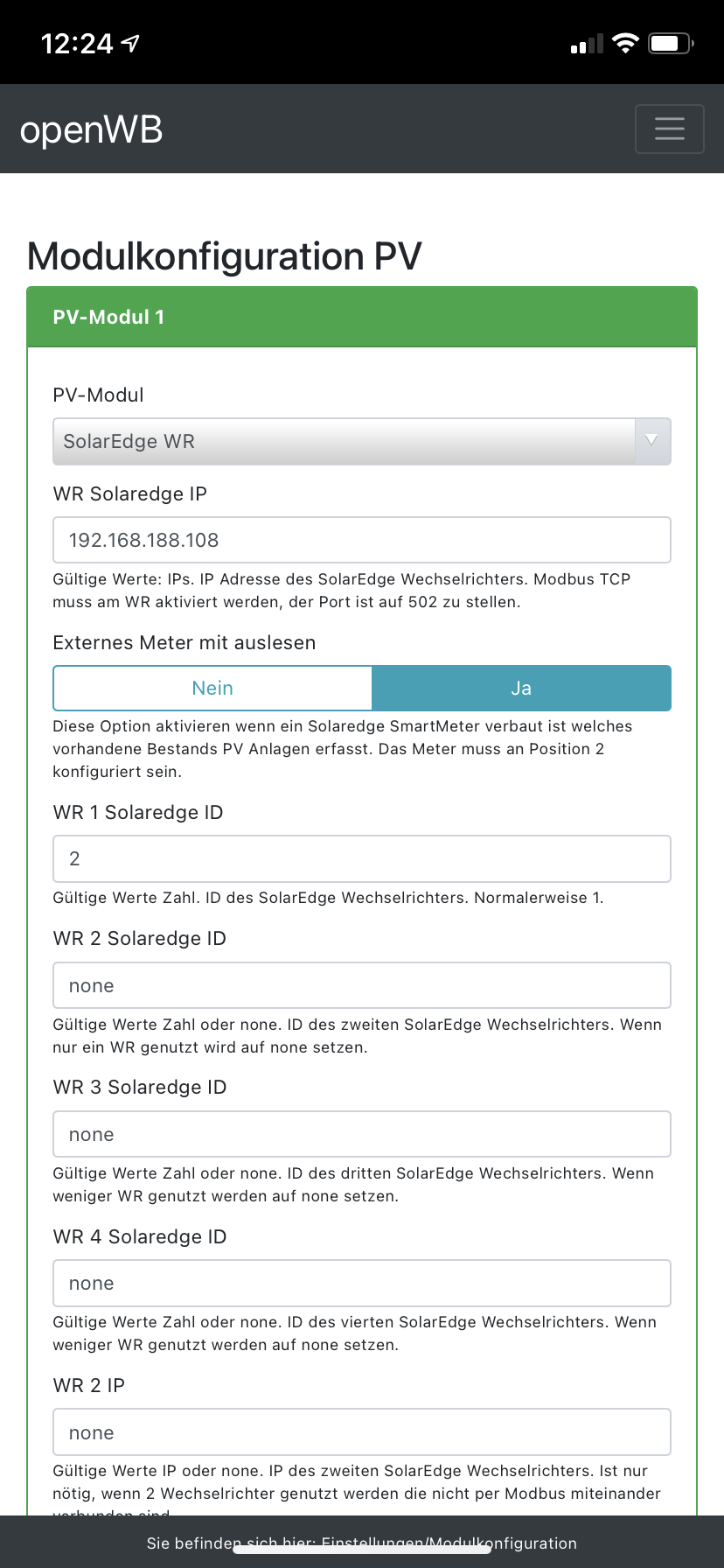

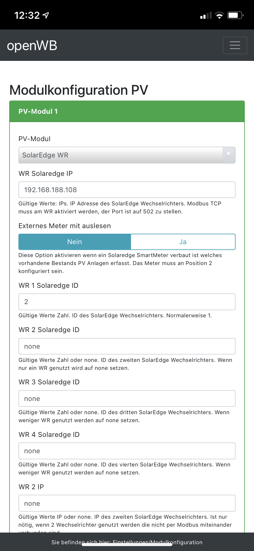

Ich hab glab ich das selbe Problem. Ich habe seit 2 Tagen die OpenWB Standard2 mit Display und alles funktioniert überraschend einfach und gut...bis auf die Anzeige der PV Leistung. Siehe Anhang.
EVU hier habe ich die iP vom SolarEdge WR angegeben
Smartmeter ist per Modbus angeschlossen und Port ist auch auf 502 geschaltet. Seither zeigt er dann auch den Hausverbrauch an.
PV das gleiche, auch die iP vom WR angegeben... Die ID hatte ich auch mal auf 0 oder 1 macht keinen Unterschied...

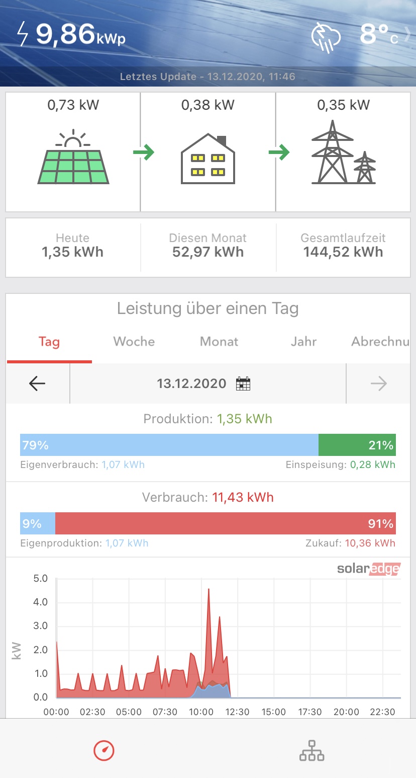

Im SolarEdge Monitoring zeigt er mir PV und Hausverbrauch auch an: Somit bekommt der WR anscheinend alle Daten über Modbus.

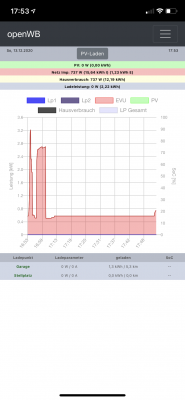

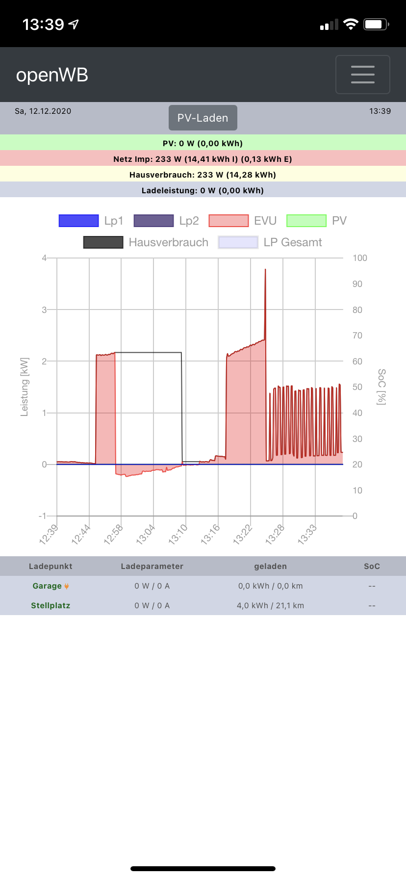

Auf der OpenWB Oberfläche wird dann aber nur die Leistung vom Hausanschluss angezeigt: Es kommen also die Daten vom Smartmeter zum WR und vom WR zur OpenWB... nur die PV-Leistung fehlt...
Was mache ich falsch???
Grüße und schönen 3. Advent!

Re: Solaredge PV, Hausverbrauch auslesen
Den Punk "externes Meter mit auslesen" auf Nein. Der Punkt ist Mißverständlich. Da geht s nur darum wenn die extra Meter am WR hast die WEITERE Wechselrichter erfassen.
Danke für die schnelle Antwort. Hab ich gemacht,
ändert aber rein gar nichts: PV-Laden geht aber, da das erste Mal die Sonne raus kommt
Ok, default ist die WR ID 1, die bitte auch mal setzen.
Danach sieht das erstmal gut aus.
die 1 hatte ich da auch schon, half aber auch nicht. Hab sie jetzt auch noch mal gesetzt. Gehe davon aus, dass es das nicht ist, ist aber auch grad keine Sonne

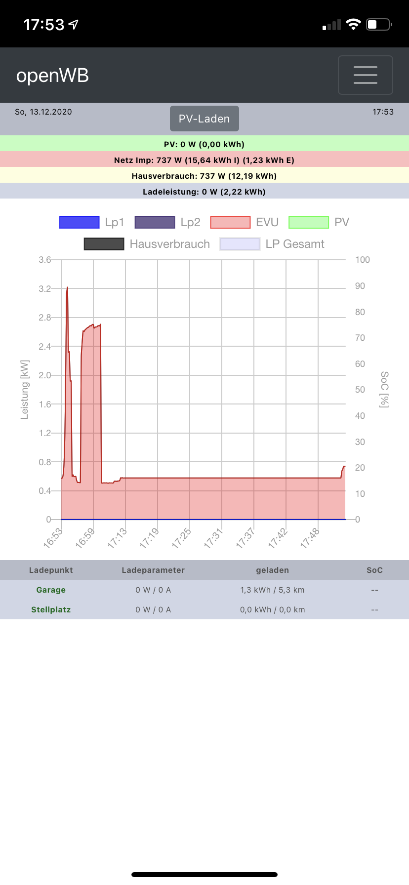

Also wenn ich es auf 1 setze, dann zieht er einen konstanten Wert. Setze ich es auf 2 zurück, zeigt er wieder gemessene Werte an...
17:12 auf „1“ gesetzt
17:52 zurück auf „2“ auf die PV Leistung hat es keinen Einfluss...
