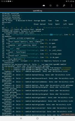

Re: Neue Renault Zoe App
Hallo, ähnlich wie in Deinem Screenshot in zeile 80 & 81 steht hier: "Dateinicht gefunden"
( ..urllib2.HTTPError: HTTP Error 404: Not Found
modules/soc_myrenault/main.sh: Zeile 14: /var/www/html/openWB/ramdisk/zoereply8lp1: Datei oder Verzeichnis nicht gefunden
Traceback (most recent call last): ..)
Nach dem nächsten Call probiere ich mal im Auto die Neukonnektierung, wie von zimberg44 vorgeschlagen
PS: ist es ein Problem, wenn die App bei mir UND meiner Frau läuft?
hallo stefan,
Nein die App mehrmals laufen lassen ist kein Problem.
Kannst du mir genau die meldung im log zeigen ?
So wie hier:
Wenn da nichts gescheites drin steht schick mir den Inhalt der Zoereq...und Zoerpl...Dateien via pm (nicht hier posten da password)
