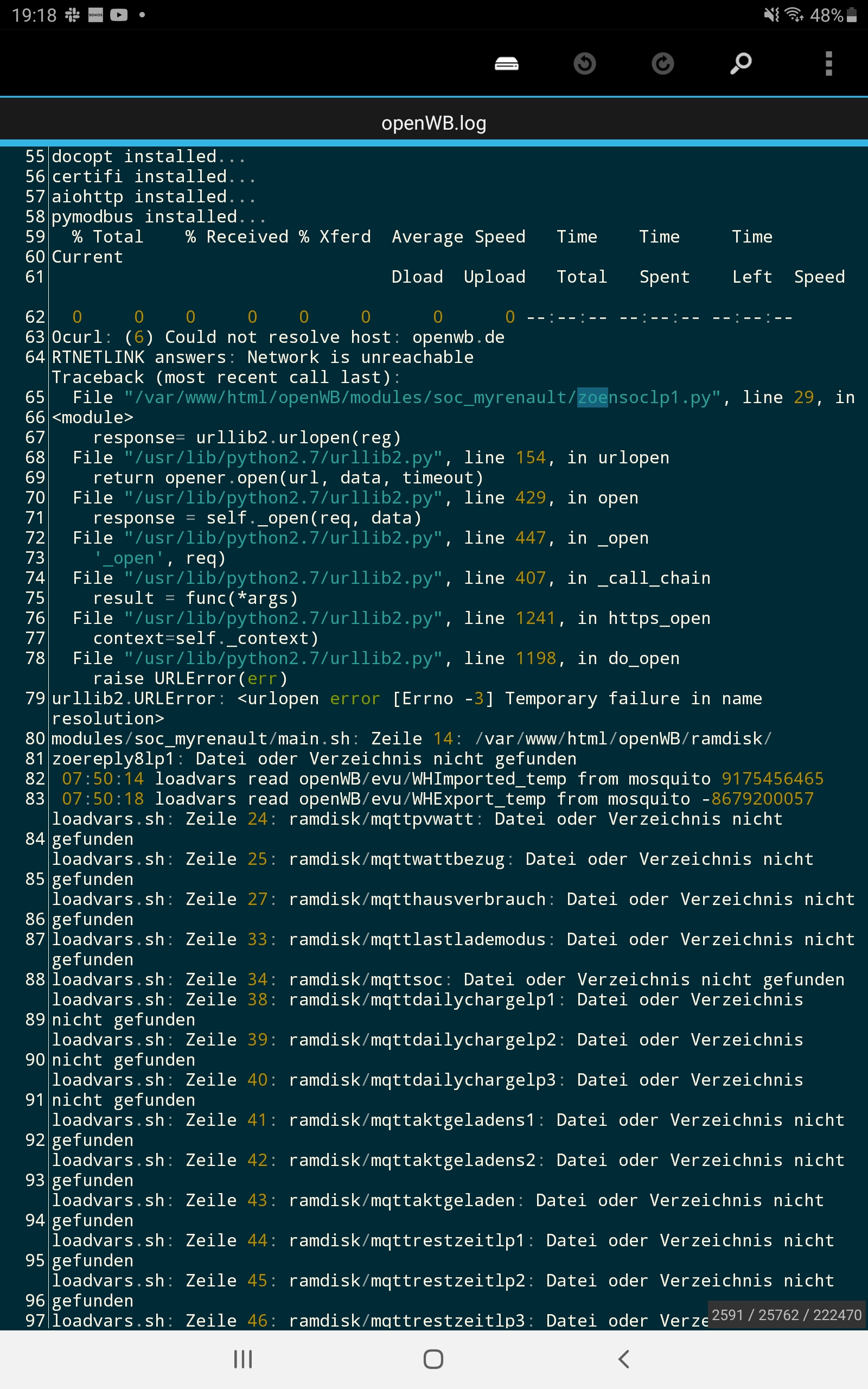

Hallo, ähnlich wie in Deinem Screenshot in zeile 80 & 81 steht hier: "Dateinicht gefunden"
( ..urllib2.HTTPError: HTTP Error 404: Not Found
modules/soc_myrenault/main.sh: Zeile 14: /var/www/html/openWB/ramdisk/zoereply8lp1: Datei oder Verzeichnis nicht gefunden
Traceback (most recent call last): ..)
Nach dem nächsten Call probiere ich mal im Auto die Neukonnektierung, wie von zimberg44 vorgeschlagen
PS: ist es ein Problem, wenn die App bei mir UND meiner Frau läuft?
