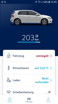

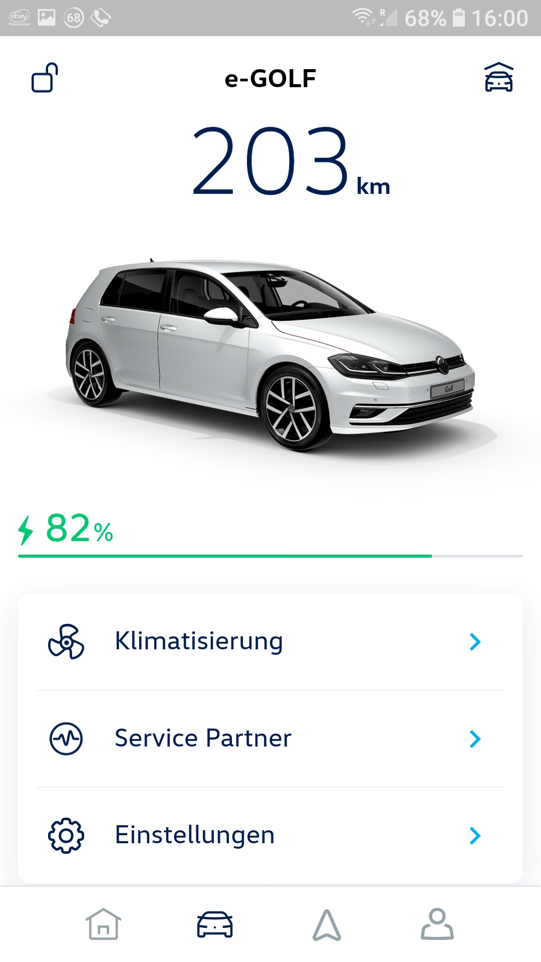

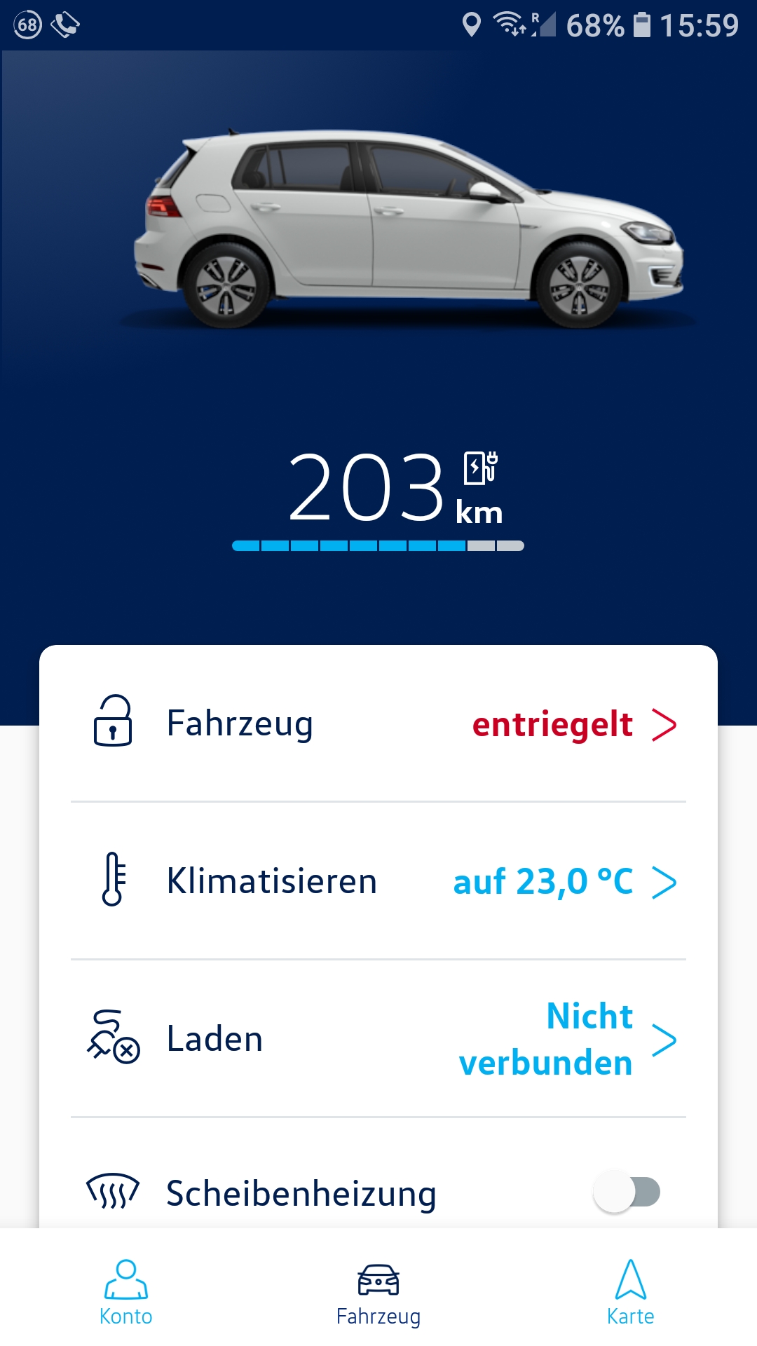

hab einen go echarger mit Openwb (Eigeninstallation) am laufen. Alles läuft so weit bestens, nur die SoC Anzeige ist immer um 10% höher als die WeConnect App anzeigt. So zeigt OpenWB aktuell 90% an, die App aber nur 8 von 10 Balken, siehe Anhang. Ist das Normal oder hab ich irgendwo einen Fehler in den Einstellungen. Außerdem ist seit Anfang August eine neue App von VW verfügbar, die We Connect ID. Diese stellt den Ladezustand jetzt auf das Prozent genau zur Verfügung, siehe Anhang (Anmeldedaten sind die gleichen wie in der We Connect App). Könnte man hier nicht die Schnittstelle optimieren damit OpenWB diesen prozentgenauen Werte abgreift?

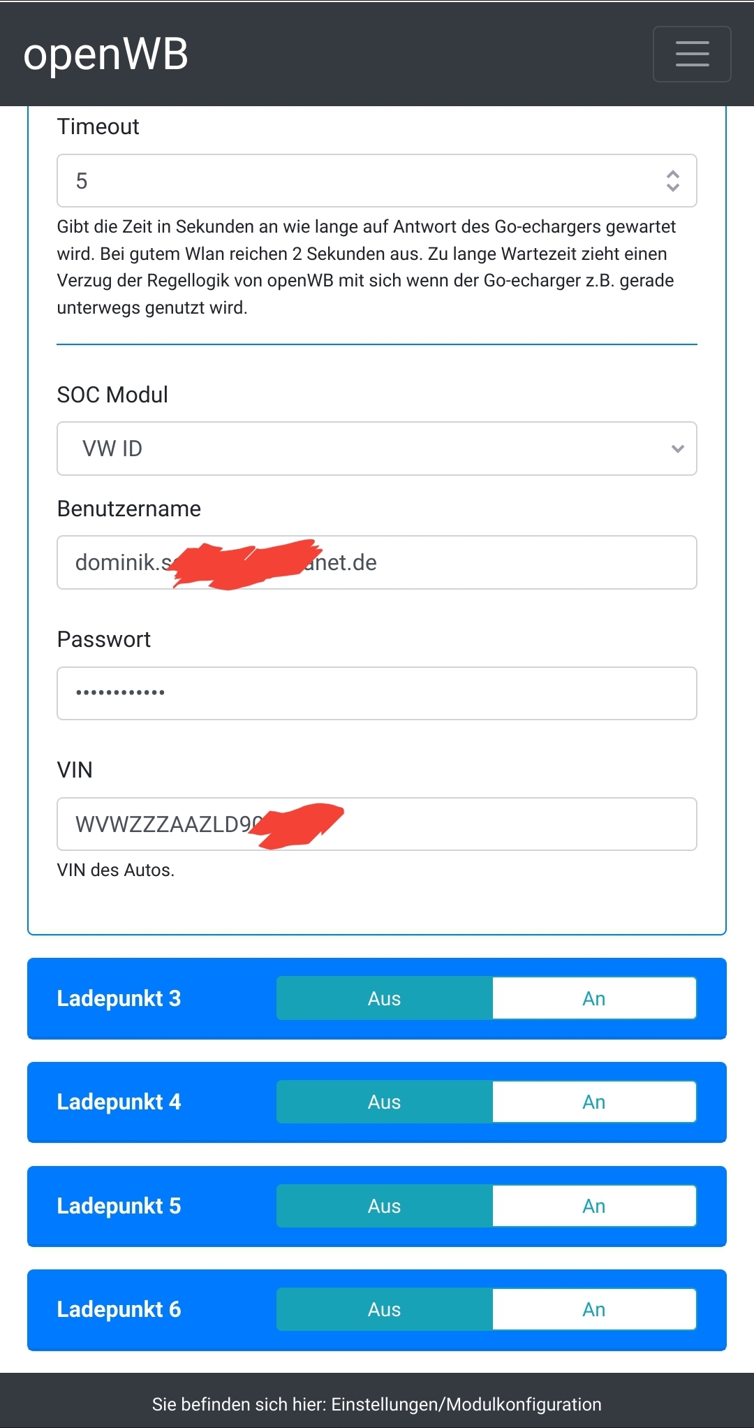

LarsBr87 hat geschrieben: Do Dez 17, 2020 10:41 pm Mich interessiert der auf 1% genaue SoC auch. Gibt es zu dem Thema schon was neues?
Die We Connect ID App funktioniert weiterhin auch mit dem E-Golf bzw in meinem Fall mit dem E-Up.
Wenn ich in den „VW ID“ SoC auswähle und die Zugangsdaten eingebe, kommt leider kein SoC in 1%
Abstufungen
Bei mir klappt es!
OpenWB Custom (RFID,1-/3- Phasenumschaltung)

Oh ok. Danke für deine Antwort. Du hast dann das VW ID Soc Modul ausgewählt und Mailadresse, Passwort und VIN eingetragen und dann ging es?
Dann muss ich ja nochmal gucken 😬

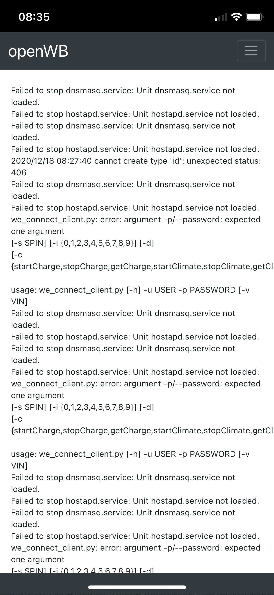

Bei mir kommt leider das im Status unter Debug.
Dominik.S
Beiträge: 64
Registriert: Mi Nov 13, 2019 11:43 am
Re: VW Carnet SoC E-Golf
Beitrag von Dominik.S »

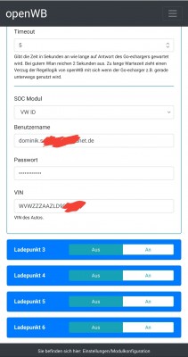

Ja genau! Siehe unten.

VW ID.5 77 kWh
LarsBr87
Beiträge: 345
Has thanked: 6 times
Beitrag von LarsBr87 »
Bei mir funktioniert es leider nicht. Hat Vll jemand eine Idee, woran es liegen könnte?

Bei mir funktioniert es auch nicht. Den Debug-Log prüfe ich später mal.

eGolfer hat geschrieben: Fr Dez 18, 2020 12:24 pm Den Debug-Log prüfe ich später mal.
Bei mir steht noch nicht einmal irgend eine Fehlermeldung im Log :? .
