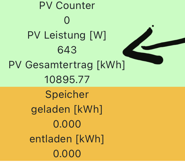

wir haben heute unserer 2te PV Anlage in betrieb genommen und hab natürlich den zweiten(neuen) Wechselrichter in OpenWB hinzugefügt.
Doch leider stimmen die werte nicht was an PV leistung gemacht worden ist.

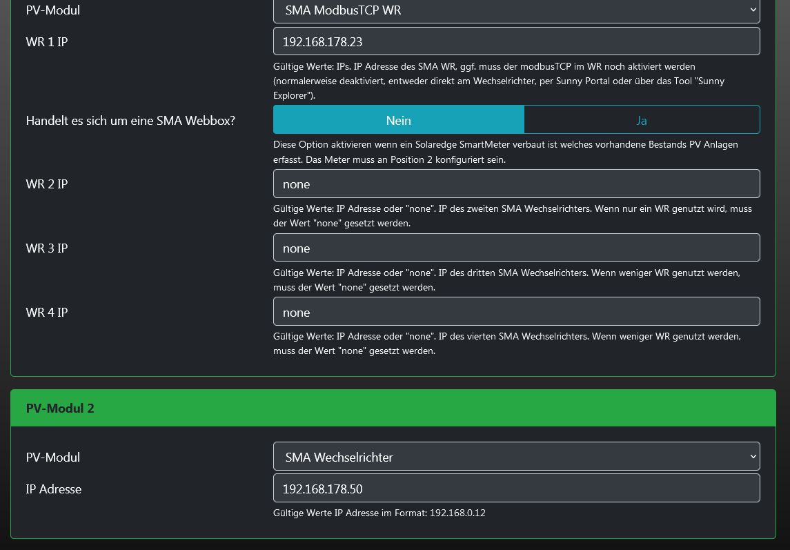

habe versucht den neun WR unter "PV-Modul 1" reiter "WR 2 IP" mit reinzunehmen doch hat openwb darauf hin keine aktuell PV leistung mehr aktualisiert nach einem neustart der OpenWB bleibt der fehler auch.
wenn ich den neuen WR alerings als "PV-Modul 2" hinzufüge läd openWB zumindest wieder die PV leistung doch leider nur die vom älteren auf den neuen scheint openWB nicht drauf zugehen.

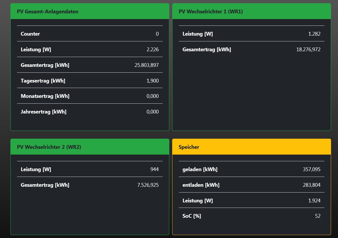

Ich habe auch zwei SMA WR und diese sind einzeln aufgelistet.fasttom hat geschrieben: Do Dez 24, 2020 1:39 pm
Wobei hier im Status doch cool wäre, wenn dort die Leistung der einzelnen WR angezeigt würde?!
Dann hat man sofort die Kontrolle, ob alles richtig konfiguriert wurde.
Grüße,
Tom
So habe ich das eingestellt:
Re: 2 SMA Wechselrichter
Danke für den Tipp @Betom
Ich hab’s nun auch so wie in deinem Screenshot beschrieben konfiguriert und sehe nun auch beide Leistungen der Wechselrichter separat.
