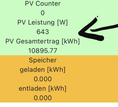

wir haben heute unserer 2te PV Anlage in betrieb genommen und hab natürlich den zweiten(neuen) Wechselrichter in OpenWB hinzugefügt.
Doch leider stimmen die werte nicht was an PV leistung gemacht worden ist.
zur info der erste wechselrichter ist ein SMA Tripower 10.0 und der neue ein SMA Tripower 5.0 aktuell sind dort nur 8 platten vom gartenhaus drauf kommen aber dem nächste noch weitere.
TCP 502 ist im neuen WR aktiv
habe versucht den neun WR unter "PV-Modul 1" reiter "WR 2 IP" mit reinzunehmen doch hat openwb darauf hin keine aktuell PV leistung mehr aktualisiert nach einem neustart der OpenWB bleibt der fehler auch.
wenn ich den neuen WR alerings als "PV-Modul 2" hinzufüge läd openWB zumindest wieder die PV leistung doch leider nur die vom älteren auf den neuen scheint openWB nicht drauf zugehen.

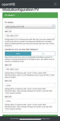

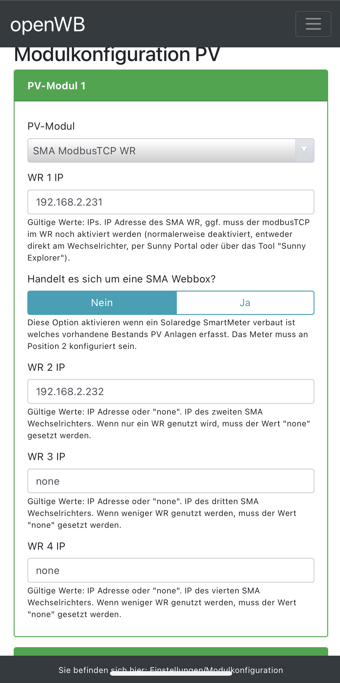

Ich habe wohl das gleiche Problem.
Wenn ich die IP der 2. WR bei "WR 2 IP" eintrage, dann wind keine PV Leistung mehr angezeigt.
Der Modbus TCP Server wurde aktiviert. Port 502 ist auch eingestellt, oder muss hier ein anderer Port eingestellt werden?

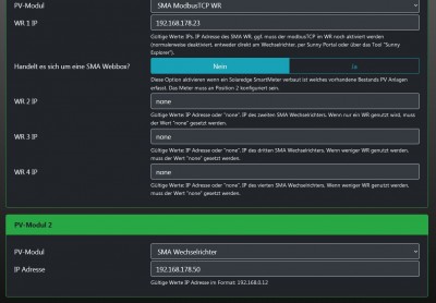

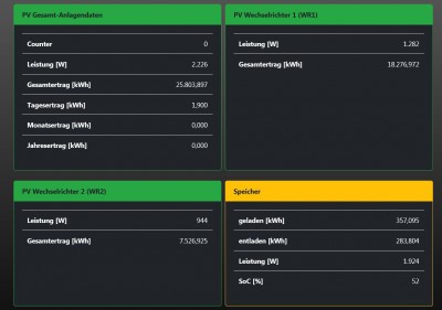

Ich habe auch zwei SMA WR und diese sind einzeln aufgelistet.
So habe ich das eingestellt:
fasttom
Beiträge: 29
Registriert: Fr Mai 29, 2020 4:53 pm
Re: 2 SMA Wechselrichter
Beitrag von fasttom »
Danke für den Tipp @Betom
Ich hab’s nun auch so wie in deinem Screenshot beschrieben konfiguriert und sehe nun auch beide Leistungen der Wechselrichter separat.
