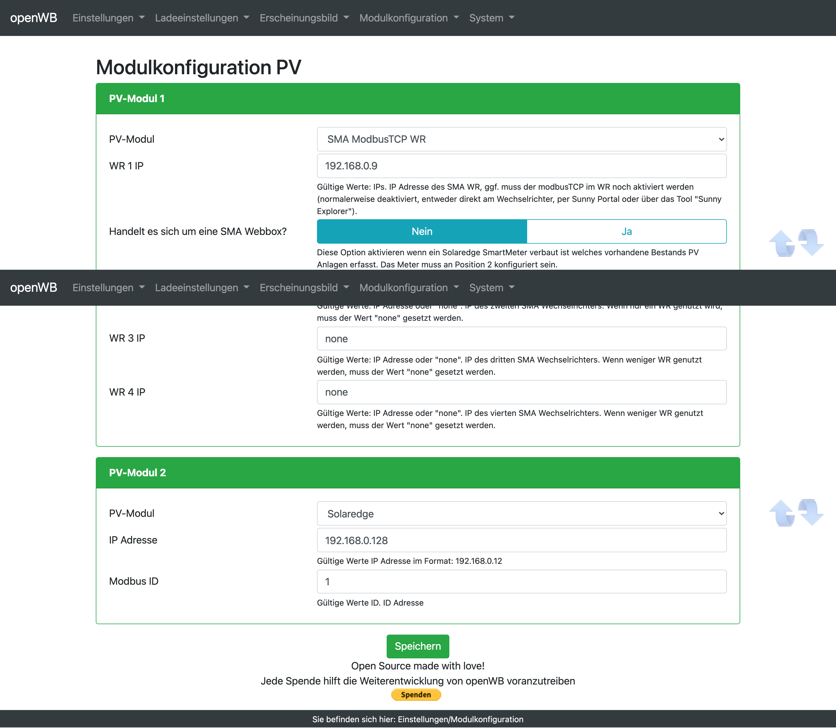

gerade gesehen, wieder ein Peak, aktuelle Leistung reicht auch für den PlugS nicht aus, dennoch ist er aktiv.
anbei die Bilder, da ich Batteriespeicher noch nie drin war, war ich etwas überrascht, sind das "Http" Standard Einstellungen?
ich habe dort nun "nicht vorhanden" eingestellt
# das polling im Log dürfte erledigt sein
