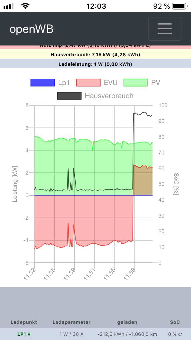

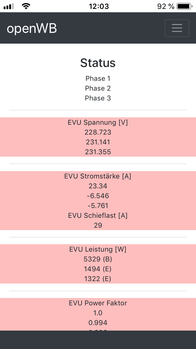

Re: Ladetest OpenWB mit ID3
Da die Ldeleistung nicht angezeigt wird bitte mal einen Fehlerbericht senden. (Einstellungen-> System -> Support)
Wurde die Ladepunktkonfoguration verstellt?
Es gibt ein ID SoC Modul. Das sollte funktionieren, ist das gewählt?
