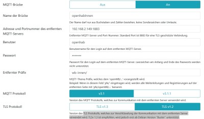

Die Brücke habe ich deaktiviert.
Woran liegt es das ich keine Daten bekomme?

Habe den Fehler gefunden, openhab hat nicht richtig mitgespielt.
