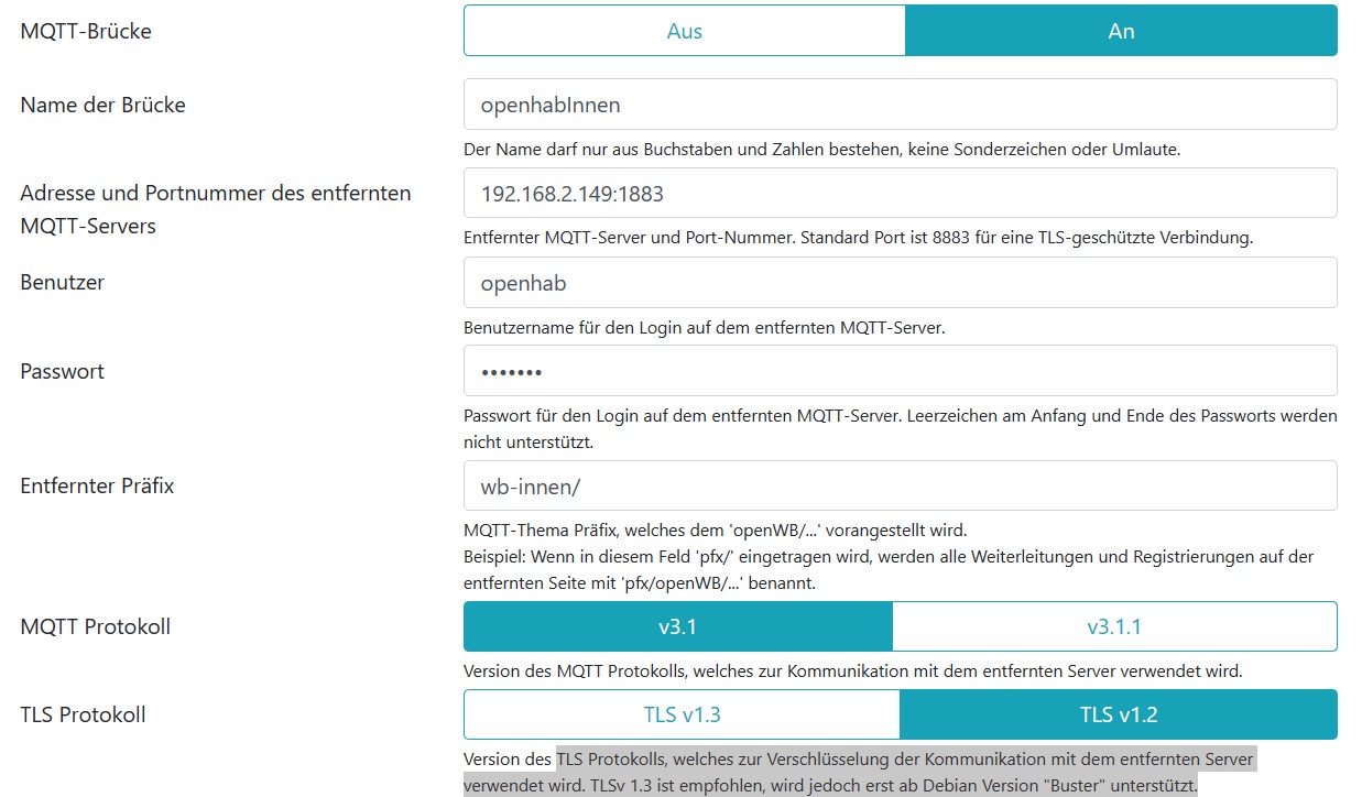

ich muss das "alte" Thema leider wieder herauskramen.
Ich habe Probleme mit den Datenabrufen mittels MQTT.
Mit Hilfe des MQTT Explorer kann ich mir die Daten von meiner openwb anschauen.
In Openhab bekomme ich leider keine Daten angezeigt.
Die Konfiguration habe ich nach dieser Anleitung erstellt
https://stefantastisch.de/heimautomatis ... zugreifen/

Die MQTT Brücke in openWB kannst Du entfernen, die wird nicht benötigt.
Christoph11
Beiträge: 19
Registriert: Mo Mär 06, 2023 11:37 am
Re: OpenWB mit MQTT in OpenHAB
Beitrag von Christoph11 »
Die Brücke habe ich deaktiviert.
Woran liegt es das ich keine Daten bekomme?
