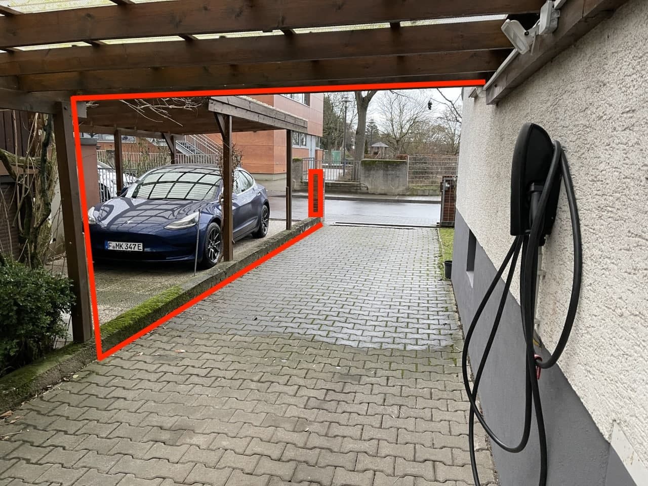

Bei dem Wetter die letzten Tage ist mir dann doch noch die Frage gekommen wie sinnvoll der Standort vorne am Haus ist. Da wo sie am wenigsten geschützt ist vor der Witterung.
Was sagt ihr dazu?

Ich hatte mir da auch schon Gedanken gemacht. Du kannst ja auch einen Kasten drum herum bauen. Falls du mit Display nimmst ggf. Glastür von vorne, sonst Glasscheibe?
Einige haben auch die WB drinnen montiert und nur Kabel rausgeführt. Dann macht Display natürlich weniger Sinn, weil man ja dann über die Web-Oberfläche steuern wird. Und man braucht ein entsprechend langes Kabel.

Bekannter hatte ne ganz andere Idee zur Kabelverlegung.
Leider sind alle Boxen zu breit vorne für die Mauer.
Jetzt überlege ich weiter was ich am besten machen kann.
Weil unter das Carport und dann rüber wird selbst mit dem 9 Meter Kabel zu lang.
Vllt eine Box unter die Decke des Carports wo der Tesla steht hängen. Hm.

Idee:
* Tesla-WB durch eine Standard+ ersetzen (LAN-gebunden, 1p3p-Umschaltung, IP66)
* beim Tesla-Carport die kompaktere smartWB (11kW, nur WLAN, CP-Unterbrechung, kein 1p3p, IP66) platzieren
https://board.evse-wifi.de/viewtopic.php?f=7&t=87
https://www.goingelectric.de/forum/view ... 0#p1462540
