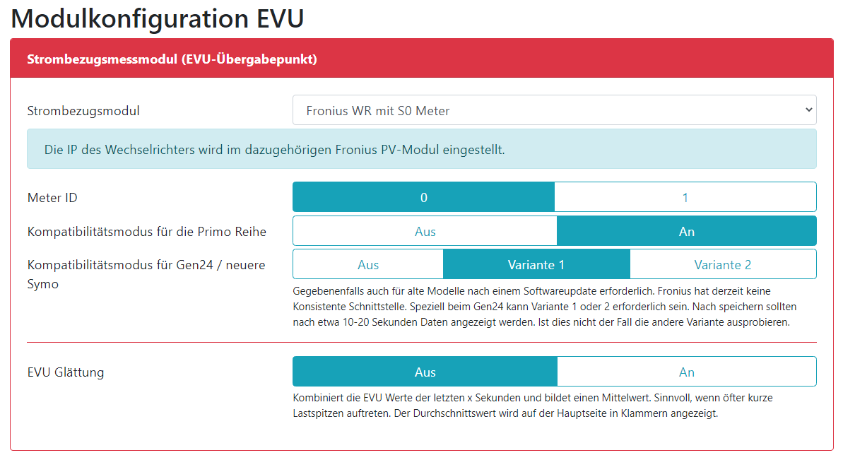

Ich habe also die IP-Adresse des Fronius in openWB eingegeben. Bei EVU habe ich lange probiert. MIt SmartMeterID NULL und Kompatibilitätsvariante 2 bekommen ich zumindest Werte, sonst nicht. Diese sind jeoch viel zu niedrig. Hausverbauch nur wenige 10 Watt. Fronius WR sagt deutlich mehr.
Firmware des Fronius ist 1.11.6 !

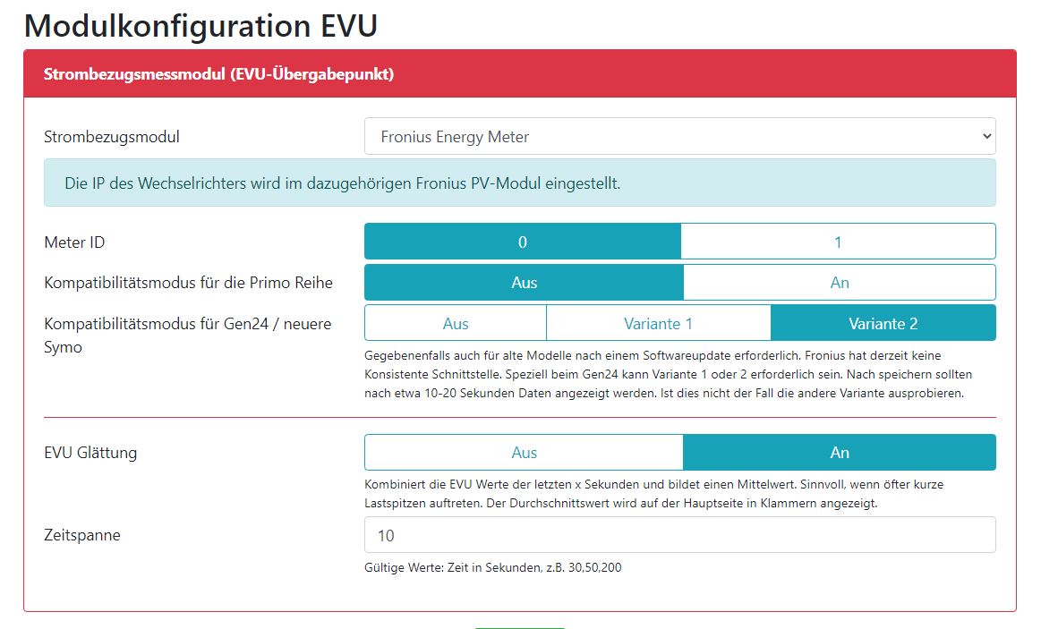

Servus,
mit dem Gen24+ funktioniert hier einiges nicht ganz optimal. Tages bzw. Monatsgraphen wollen im Übrigen auch nicht.
Mit folgender Moduleinstellung sollte es bei dir aber einigermaßen passen.

danke für die Rückmeldung. Ist nicht so wichtig momentan. War mehr der Spieltrieb.
Einstellung ist etwas anders bei mir. Smartmeter ID 0
Komp. Primo : AUS
Komp. gen24: Variante 2
Die Werte sind aber locker um den Faktor 10 zu niedrig.
Ansonsten kommt gar nix.
Ich warte mal was Fronius und ihr noch so bringt.
