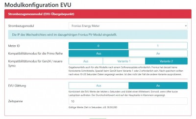

Servus,
mit dem Gen24+ funktioniert hier einiges nicht ganz optimal. Tages bzw. Monatsgraphen wollen im Übrigen auch nicht.
Mit folgender Moduleinstellung sollte es bei dir aber einigermaßen passen. Ich hoffe doch hier tut sich mit dem Gen24 noch was.

Re: Fronius Gen24 und SM 65A
danke für die Rückmeldung. Ist nicht so wichtig momentan. War mehr der Spieltrieb.
Einstellung ist etwas anders bei mir. Smartmeter ID 0
Komp. Primo : AUS
Komp. gen24: Variante 2
Die Werte sind aber locker um den Faktor 10 zu niedrig.
Ansonsten kommt gar nix.
Ich habe auch einen GEN24, die Einstellungen habe ich wie gueschmid.
Welche Werte sind bei euch denn im Faktor 10 falsch? Im GEN24? Solar.Web? OpenWB?
Evtl können wir ja mal vergleichen, was wir wo eingestellt haben. Habe den Eindruck, dass bei mir soweit alles stimmt, bis auf die Anzeige im GEN24 selbst...

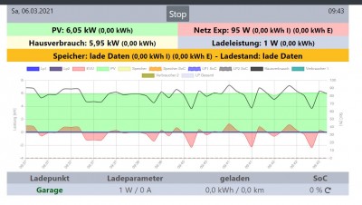

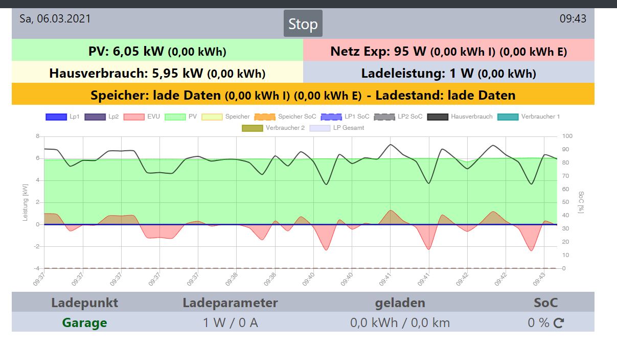

So, heute sieht die Sache schon ganz anders aus.
PV-Erzeugung wird richtig erkannt. Hausverbrauch ist derzeit noch incl. Batterieladung.
Die BYD HVS ist noch nicht ans Netzwerk angeschlossen. Der Elektriker kommt noch mal, wenn der Netzbetreiber anschließt.
ich hoffe dann wirds richtig gut.
Als Speichermodul Fronius gewählt?
Im GEN24 muss die Batterie eingerichtet werden, is aber easy. Dann im oWB, wie schon vom Support geschrieben, Fronius als Speichermodul angeben und Zack - Fertig!
Schmidti
