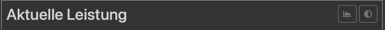

Oben über dem "Aktuelle Leistung"-Fenster gibt es neu den Button mit dem Schwerz-weissen Kreis. Mit dem kannst Du zwischen blau, weiss und dunkel umschalten:
Falls der Button nicht da ist oder nichts bewirkt, musst Du wahrscheinlich den Browser-Cache leeren.

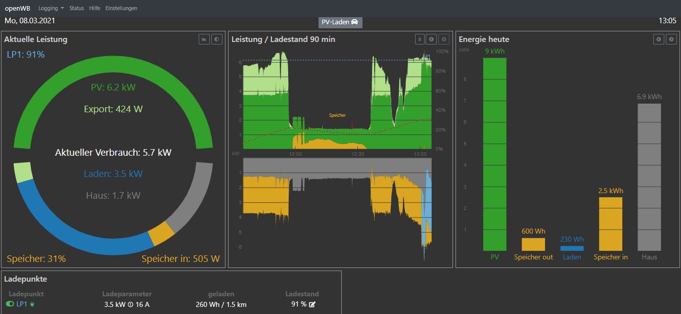

Re: OpenWB Theme und anderes selbst anpassen?
Erst einmal vielen Dank für diese tolle neue Theme! Sie ist ganz klar mein Favorite
Mir sind 3. kleine Dinge aufgefallen
1. Die "Startfarbe" ist immer das Blau als Hintergrund, kann man speichern, dass es immer mit dem grauen Hintergrund startet?
2. In den letzten 90 Minuten wird mir im Graph auch der Netzbezug rot angezeigt wenn ich die letzten Tage durchklicke oder mir heute als ganzen Tag anschaue fehlt der rote Netzbezug. (aktuelle Nightly) ... Ich meine gestern (da hatte ich noch die Version von Ende letzter Woche drauf) wurde es noch angezeigt, aber bin mir nicht ganz sicher.
3. Kann man im Balkendiagramm rechts auch noch den Netzbezug als Balken darstellen (in Rot)?
Marco

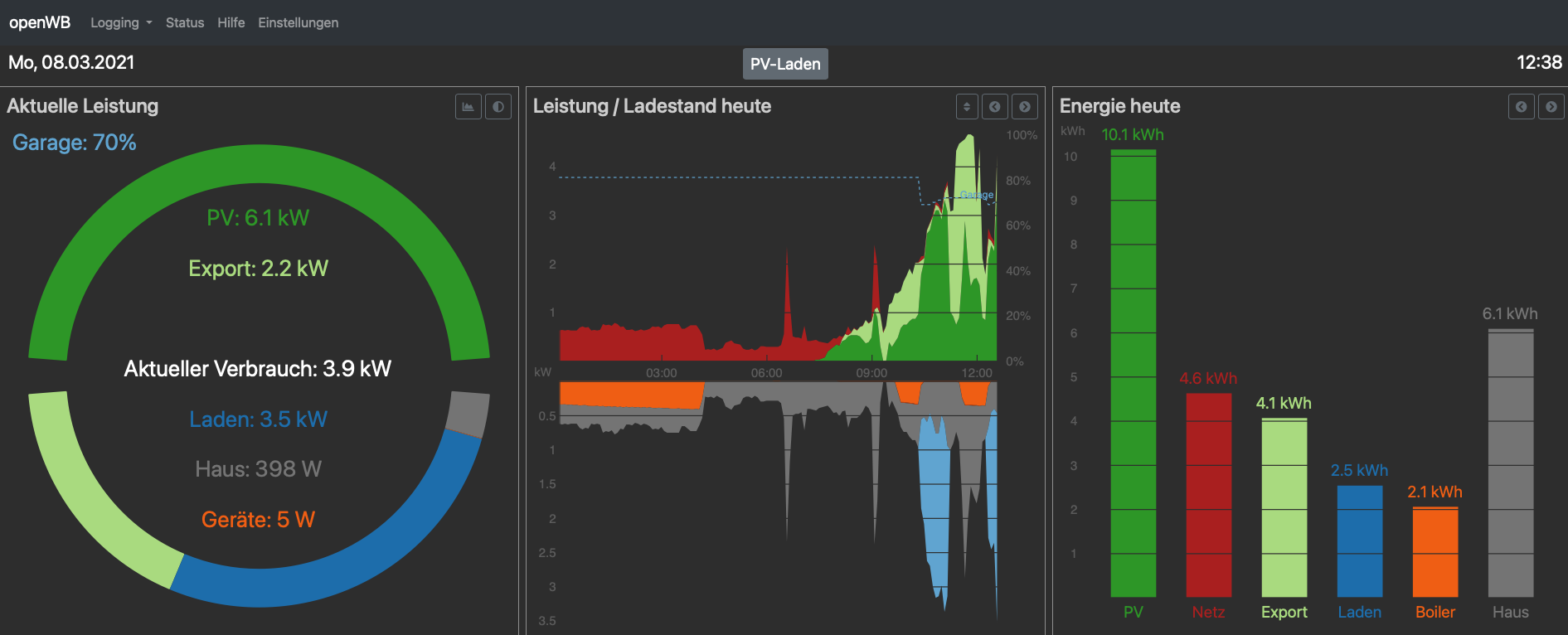

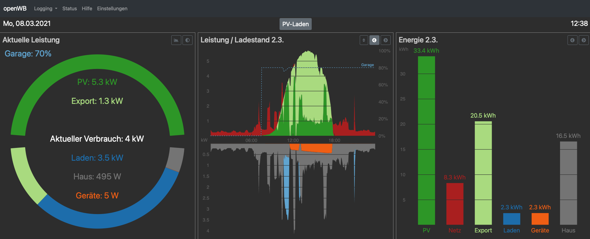

Hallo Marco,
die roten Balken sollten eigentlich immer da sein. Hier sehe ich sie zumindest, siehe Bilder.
Evil musst Du den Browser-Cache leeren?
Falls das nicht hilft, hättest Du einen Screenshot? Hast Du eine Batterie? Da ich keine habe, kann ich
das Verhalten mit Batterie nie richtig testen...

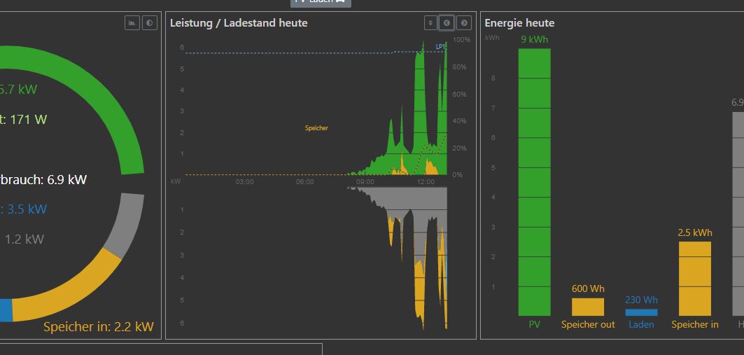

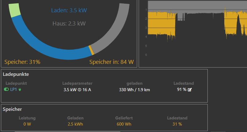

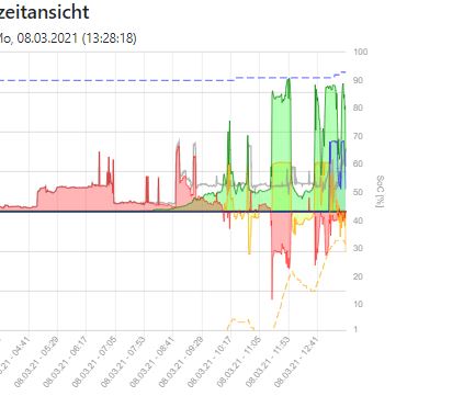

Nach dem Löschen der Browser Daten scheint die Hintergrundfarbe zu bleiben.
Ich habe leider kaum Netzbezug in den letzten 90 Minuten aber wenn du genau hinsiehst, siehst du eine kleine Spitze recht mittig
Hier in der Tagesansicht ist im Graphen kein Netzbezug zu sehen. Ich hatte allerdings bis vor 2 Stunden recht deutlichen Netzbezug da es komplett bewölkt war und die Wärmepumpe lief. Im Bereich aktuelle Leistung und den anderen Themes kann man es auch gut erkennen.
und hier ist der Graph wie es bis jetzt heute lief:
Hier noch einmal der Untere Bereich mit den Daten des Speichers. Der Speicher wird sonst sehr gut dargestellt. Das passt soweit.
Kann es sein, dass durch die 2 Speicherbalken kein Platz mehr für den Netzbezug ist und somit auch der Graph das nicht anzeigt?
Hm, bei Dir fehlen sowohl der Netzbezug als auch der Export in der Energie-Sicht...
Bei mir wird beides angezeigt, auch wenn ich Werte beim Speicher habe (simuliert).
Werden denn bei Dir im Standard-Theme Werte für die Energie am Tag angezeigt (in Klammern im roten Feld “Netz Exp”) ?
Eigentlich sollte das Color-Theme genau die Werte verwenden, die im Standard-Theme dort stehen.

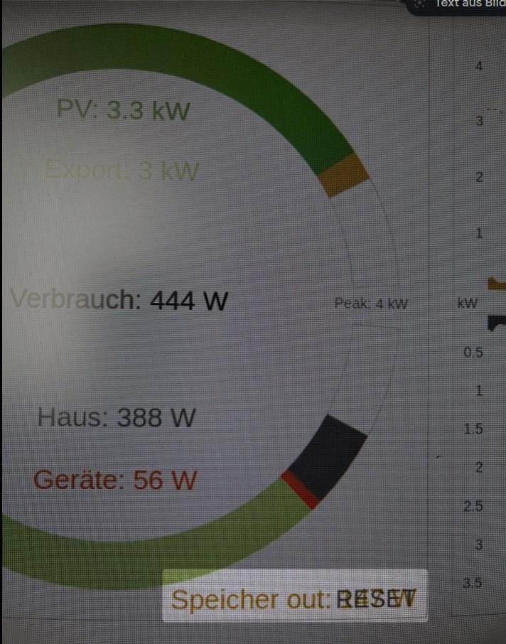

Hallo Claus,
eine Kleinigkeit habe ich doch noch: In der Leistungsanzeige wird rechts unten noch immer der Text "RESET" angezeigt.
Vielleicht kannst Du den bei Gelegenheit entfernen.
Vielen Dank und lg
Edmund
Vielen Dank und lg
Edmund
