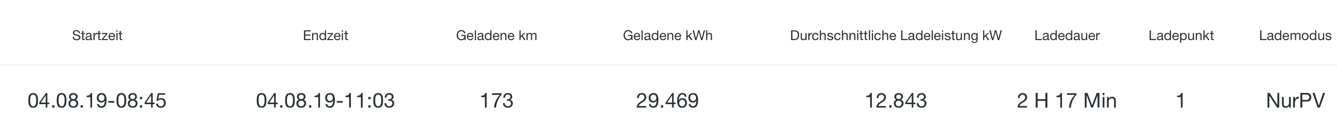

Nach dem ersten erfolgreichen PV-Laden ist mir folgendes aufgefallen:
openWB zeigt mir im Ladelog einen Wert von 29,469 kWh an. Die KEBA Wallbox zeigt mir auf dem Display und auch in dem KEBA Log allerdings nur einen Wert von 14,73 kWh für die letzte Sitzung an. Anscheinend zählt die openWB etwas doppelt.
Auch der im Ladelog angezeigte durchschnittliche Ladewert ist nicht richtig. Es werden mir 12,843 kW angezeigt, was auch die Hälfte sein müßte. (Die KEBA ist per DIP Schalter auf 13A begrenzt. Kann somit max. 9,36 kW sein. Und beim periodischen Checken während des Ladens über die openWB Seite wurden mir auch 6-7 kW angezeigt.
Eine Idee wo hier der Fehler liegen kann?

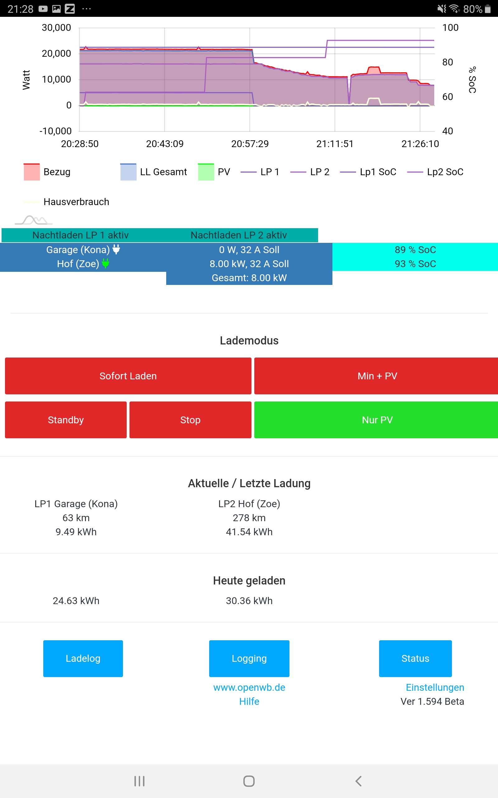

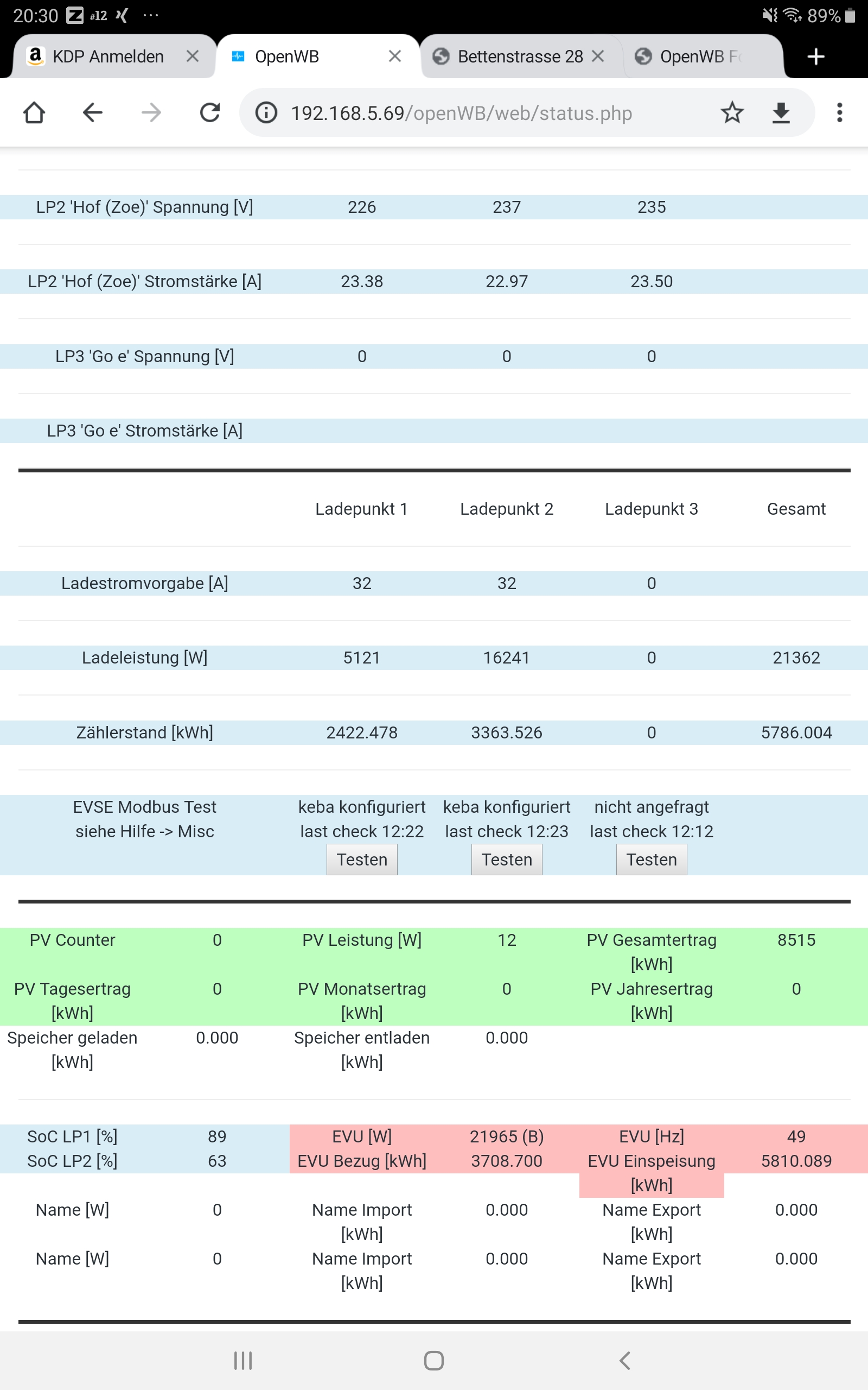

Ich hab auch keba
Bei mir sieht es so auf der keba so aus
(525.44 KiB) 1098-mal heruntergeladen
Und so in openwb
attachment=1]Screenshot_20190805-203058_Chrome.jpg[/attachment]
Ladepunkt 1 zeigt 2422 und keba 2416 + 7
Wie sieht es den bei dir aus ?
(612.21 KiB) 1098-mal heruntergeladen

Die Status Seite beobachte ich beim nächsten Ladevorgang.
Es geht mir um die Werte auf der Startseite und im Ladelog:
Bildschirmfoto 2019-08-05 um 20.49.10.png (139.3 KiB) 1988 mal betrachtet
(53.27 KiB) 1096-mal heruntergeladen
Hier einmal der Wert den die Keba anzeigt:
Bildschirmfoto 2019-08-05 um 20.58.39.png (45.1 KiB) 1988 mal betrachtet
Hier einmal die zugehörige Verbrauchsanzeige des SMA Home Managers von dem Tag:
Bildschirmfoto 2019-08-05 um 20.55.11.png (28.13 KiB) 1988 mal betrachtet
Wie man sieht passt der unter OpenWB angezeigte Wert nicht.

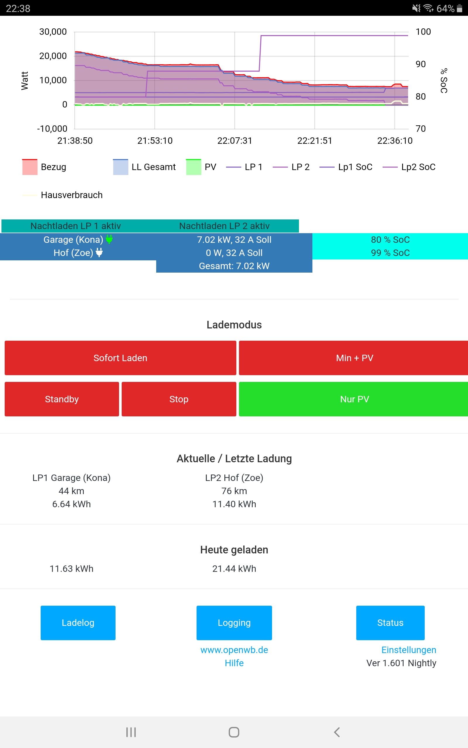

Ah ich hab grad geschaut
Bei einem einphasigen Auto stimmt der Wert, bei einem dreiphasigen Auto ist der Wert doppelt so hoch...
Lp2 lade ich zoe, hier wird auf der Keba 20 kw angezeigt, in openwb haben wir 40
Lp1 lade ich kona, hier wird auf der keba 9 kw angezeigt , in openwb haben wir 9
Den Fehler kann ich bestätigen..
