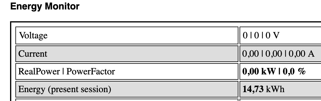

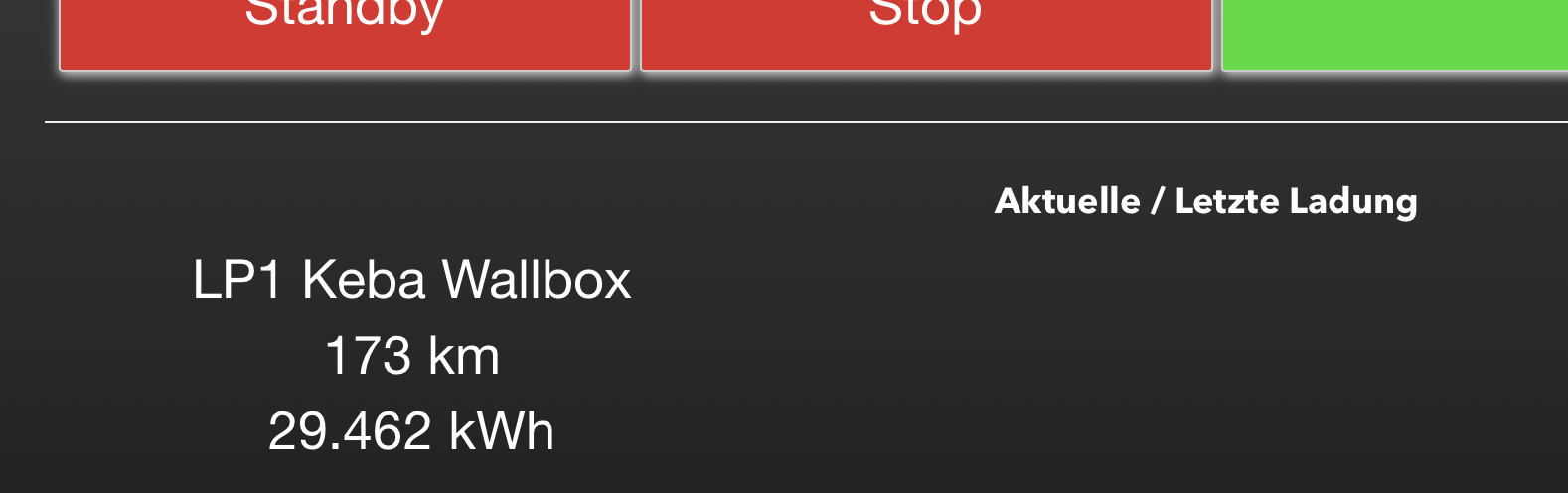

Nach dem ersten erfolgreichen PV-Laden ist mir folgendes aufgefallen:
openWB zeigt mir im Ladelog einen Wert von 29,469 kWh an. Die KEBA Wallbox zeigt mir auf dem Display und auch in dem KEBA Log allerdings nur einen Wert von 14,73 kWh für die letzte Sitzung an. Anscheinend zählt die openWB etwas doppelt.
Auch der im Ladelog angezeigte durchschnittliche Ladewert ist nicht richtig. Es werden mir 12,843 kW angezeigt, was auch die Hälfte sein müßte. (Die KEBA ist per DIP Schalter auf 13A begrenzt. Kann somit max. 9,36 kW sein. Und beim periodischen Checken während des Ladens über die openWB Seite wurden mir auch 6-7 kW angezeigt.
Eine Idee wo hier der Fehler liegen kann?

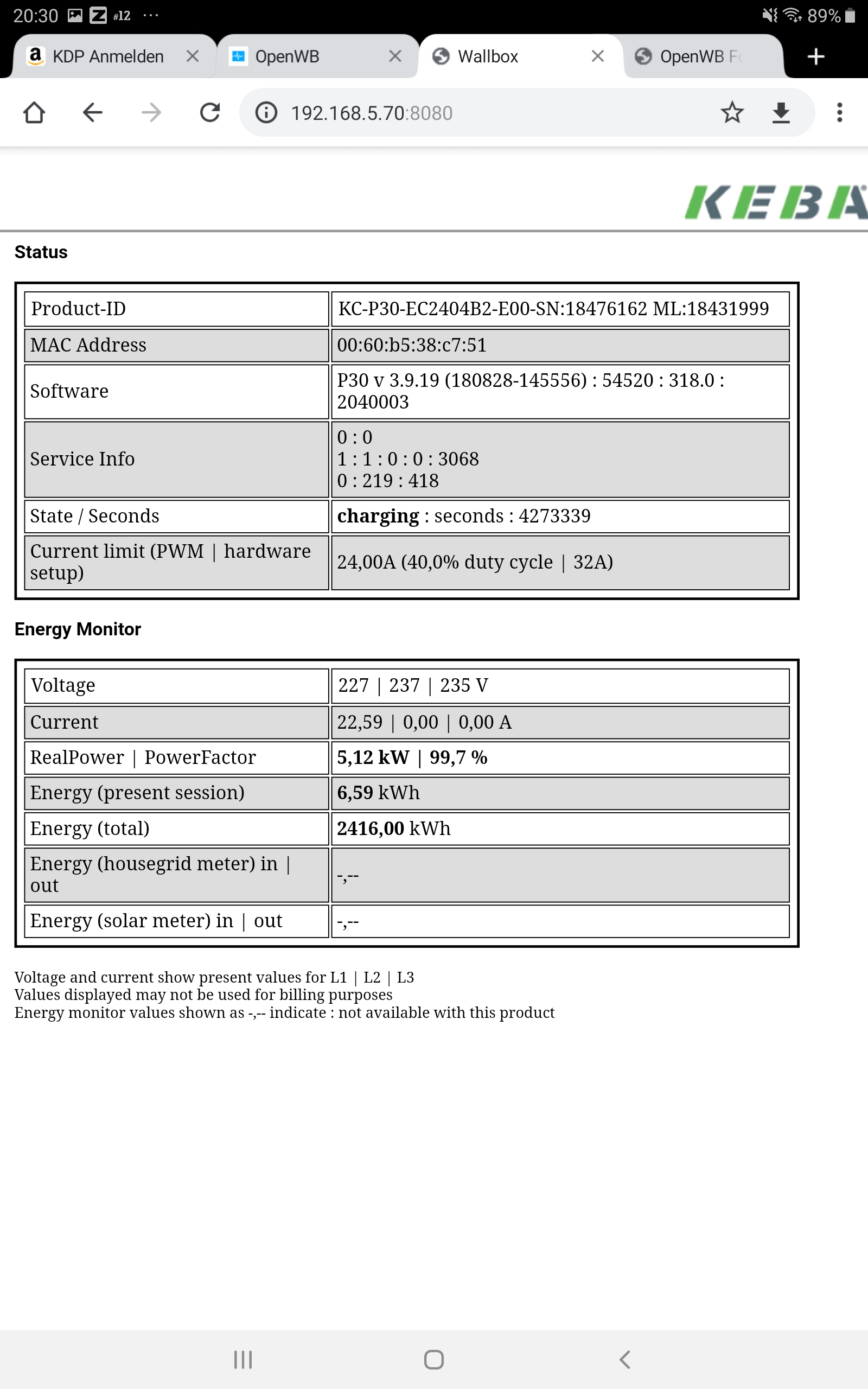

Ich hab auch keba
Bei mir sieht es so auf der keba so aus
Und so in openwb
attachment=1]Screenshot_20190805-203058_Chrome.jpg[/attachment]
Ladepunkt 1 zeigt 2422 und keba 2416 + 7
Wie sieht es den bei dir aus ?
Und so in openwb

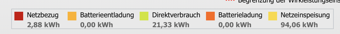

Die Status Seite beobachte ich beim nächsten Ladevorgang.
Es geht mir um die Werte auf der Startseite und im Ladelog:
Hier einmal der Wert den die Keba anzeigt:
Hier einmal die zugehörige Verbrauchsanzeige des SMA Home Managers von dem Tag:
Wie man sieht passt der unter OpenWB angezeigte Wert nicht.
