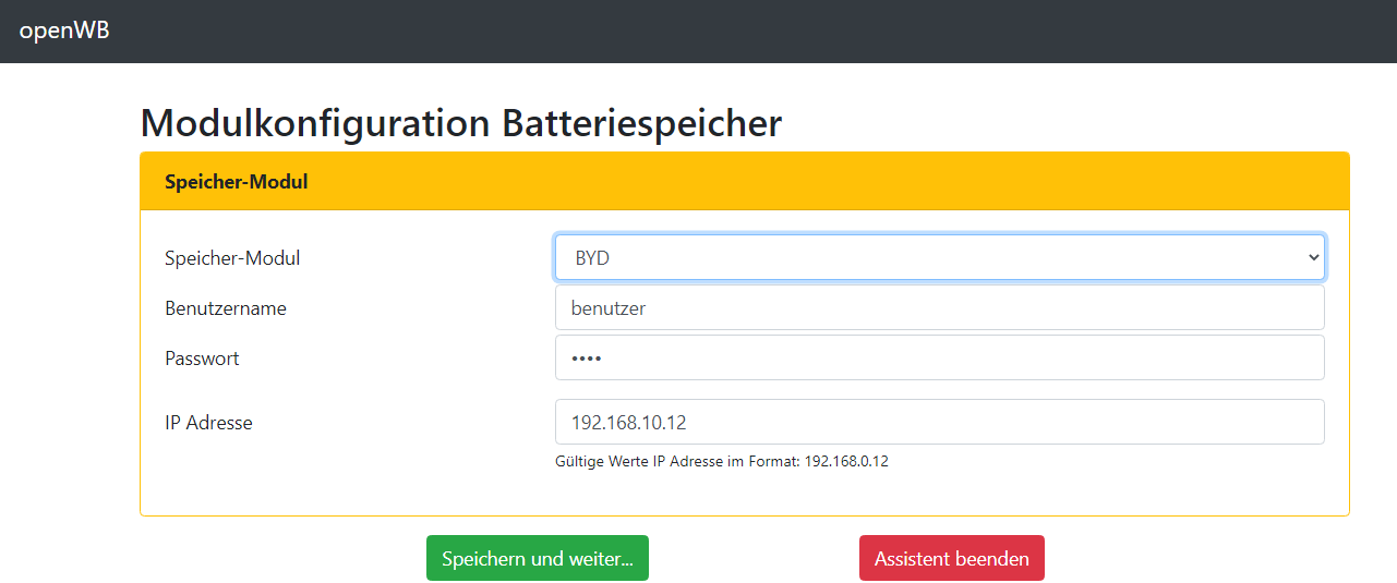

Auch wenn sich der Thread mehr zu einem "Ich habe meinen Speicher Zugang gekillt" Thread entwickelt hat, so möchte doch nochmal nachfragen, WAS denn nun bei einem BYD HVS Speicher im Rahmen der Erstkonfiguration eingetragen werden muss.
Gibt es da denn schon eine klare Aussage?

Um Dir helfen zu können, fehlen weitere Angaben.
Welcher WR? Speicher am (Hybrid)- WR direkt installiert? Bei BYD denke ich ja. Welches Smart-Meter am EVU-Punkt?

Im Normalfall ist es sinniger den zugehörigen Wechselrichter als Speichermodul zu wählen.

Ah - sorry, da war ich zu schnell - den Menüpunkt Fronius (BYD HVS.......) habe ich gar nicht gesehen. Ich war so auf BYD fixiert
