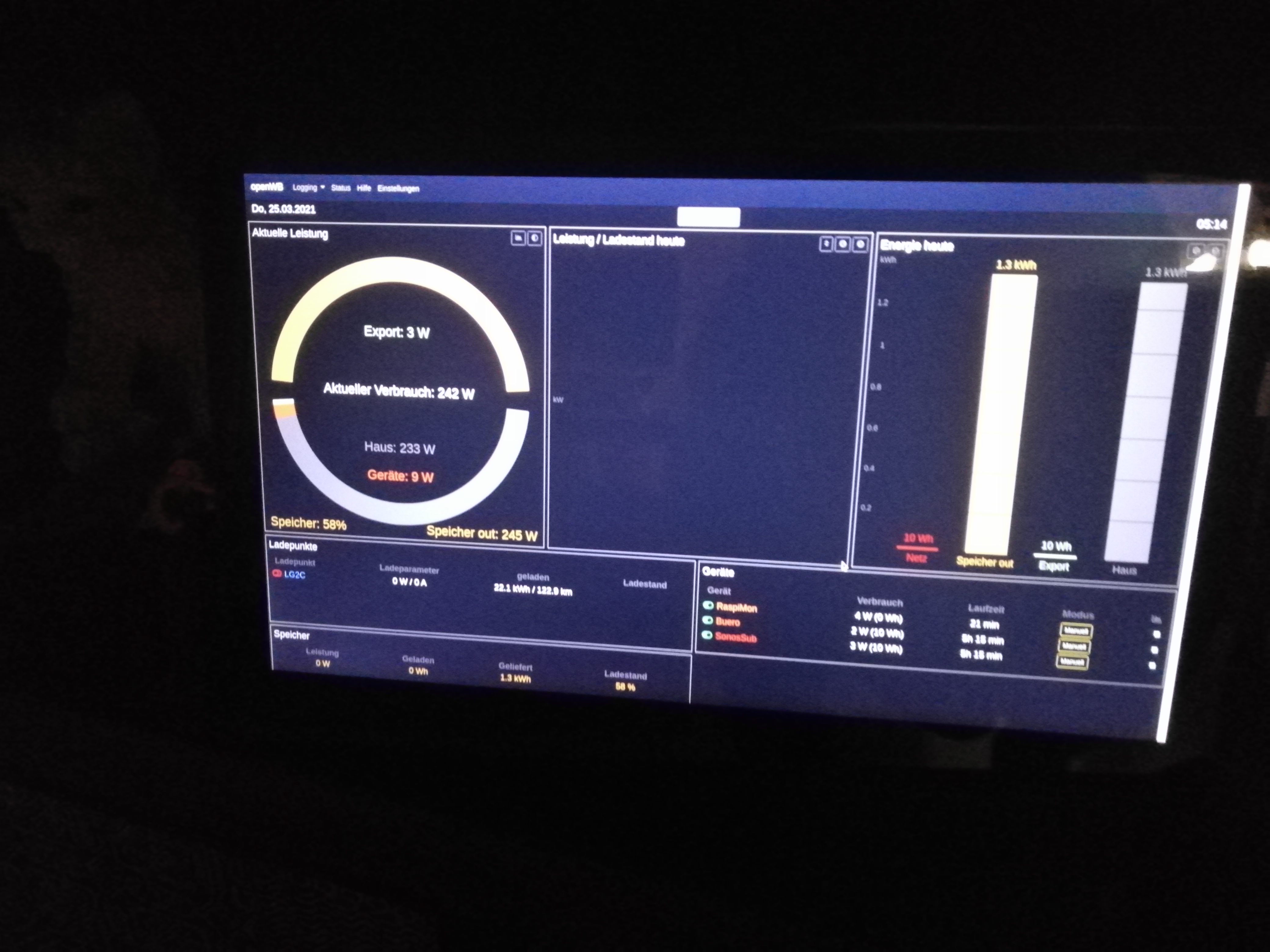

eine Frage. Was sollte eigentlich bei Speicher > Leistung angezeigt werden? Bei mir ist das immer auf 0.
Anmerkung zu der Balkendarstellung. Ggf. könnte man für die Beschriftung statt "Speicher out" und "Speicher in" eine kürzere Bezeichnung wählen.
Wie man sieht überschreiben sich die Titel fast. Statt "out" / "in" vielleicht ">" / "<" ? Wäre schon mal kürzer. Hmm

Danke, da hast Du einen Bug gefunden. Da sollte natürlich stehen, mit welcher Leistung gerade geladen/entladen wird. Ich stelle am Wochenende einen Fix rein.
Zu den Beschriftungen: Ja, kürzere Namen wären gut. Ich verkürze das mal auf „<„, „>“, aber vielleicht hat ja noch jemand eine bessere Idee?
