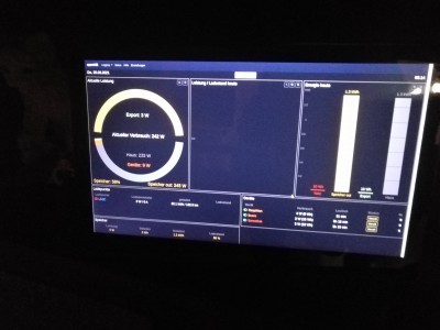

Hallo Claus,
vermutlich nerve ich schon, aber der Tageswechsel funktioniert leider noch immer nicht.
Am nächsten Tag ist die mittlere Anzeige immer leer. Ich verwende derzeit die V 1.9.220

eine Frage. Was sollte eigentlich bei Speicher > Leistung angezeigt werden? Bei mir ist das immer auf 0. Anmerkung zu der Balkendarstellung. Ggf. könnte man für die Beschriftung statt "Speicher out" und "Speicher in" eine kürzere Bezeichnung wählen.
Wie man sieht überschreiben sich die Titel fast. Statt "out" / "in" vielleicht ">" / "<" ? Wäre schon mal kürzer. Hmm

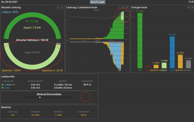

Moin zusammen,
ich verwende jetzt auch das Colors Theme auf unserem Monitor in der Küche und bin total begeistert. Das ist die beste und umfangreichste Darstellung, wie ich finde. Man hat alles sofort im Blick.
Vielen Dank dafür.
Eine kleine Sache, die ich nicht verstehe:
Müsste nicht die gelbe Farbe, für den Export ins Netz in den unteren Graphen wandern, da der Export auch im unteren Halbkreis angezeigt wird?
Weiterhin wäre es perfekt, wenn man die eingestellt Stromstärke beim "Min+PV-Laden" sichtbar machen könnte, da es nur mit dem Slider schwierig ist abzuschätzen, welche Stromstärke eingestellt ist.
s. png
Christoph
Vielen Dank dafür.
s. png

Danke, da hast Du einen Bug gefunden. Da sollte natürlich stehen, mit welcher Leistung gerade geladen/entladen wird. Ich stelle am Wochenende einen Fix rein.
Zu den Beschriftungen: Ja, kürzere Namen wären gut. Ich verkürze das mal auf „<„, „>“, aber vielleicht hat ja noch jemand eine bessere Idee?
hu4 hat geschrieben: Do Mär 25, 2021 7:20 am Hallo,

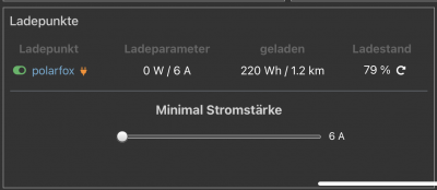

Re: OpenWB Theme und anderes selbst anpassen?
Hm, bei mir wird die Steomstärke angezeigt (siehe Bild).
Hast Du die neueste Version ? Welchen Browser verwendest Du?
Wird dieser Slider hier automatisch angezeigt sobald ein Auto angesteckt ist?
Habe meine OpenWB neu und noch ein E-Auto auf dem Hof, ich sehe bei mir keinen Slider.
Hab jetzt mal auf die aktuelle nightly gewechselt und siehe da, die Stromstärke wird angezeigt.electron hat geschrieben: Do Mär 25, 2021 1:48 pm Hm, bei mir wird die Steomstärke angezeigt (siehe Bild).
Prima, vielen Dank
