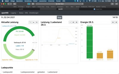

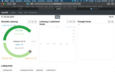

Hallo, habe seit vergangener Woche die OpenWb.
Bin noch etwas am "Feintuning" mit den Einstellungen
beschäftigt. Läuft nach anfänglichen Problemen
mit der Datenauslese jetzt gut (Support sei Dank !!!).
Bei dem Erscheinungsbild "Colors" ist leider bei
"Energie heute" seit 2 Tagen keine Anzeige mehr vorhanden.
Habe an den Einstellungen nix verändert.
Hat jemand das selbe Problem?
Anlage :Fronius Symo Hybrid mit LGResu Speicher.
Danke vorab für Eure ev. Infos

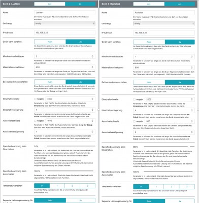

Beiträge: 3991
Has thanked: 21 times
Been thanked: 145 times
Re: Stable 1.9.220 smarthome 2.0

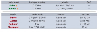

ich experimentiere erst jetzt mit den smart-home 2.0-Geschichten herum von daher kann ich nicht sagen, ob das vorher schonmal besser funktioniert hat.
In der openWB werden ja hinter den aktuellen Leistungswerten ja immer noch die kummulierte Energie des Tages angegeben. Das ist im smarthome2.0 so ähnlich, allerdings werden dort nicht die Energiezähler zurückgesetzt sondern immer weiter summiert.
Interessant ist auch, dass das Gerät "Radiator" über keinen solchen Zähler verfügt, obwohl es genau so ein Shelly-Plug ist wie "Luefter".
Reboot? Devices löschen und neu anlegen?
