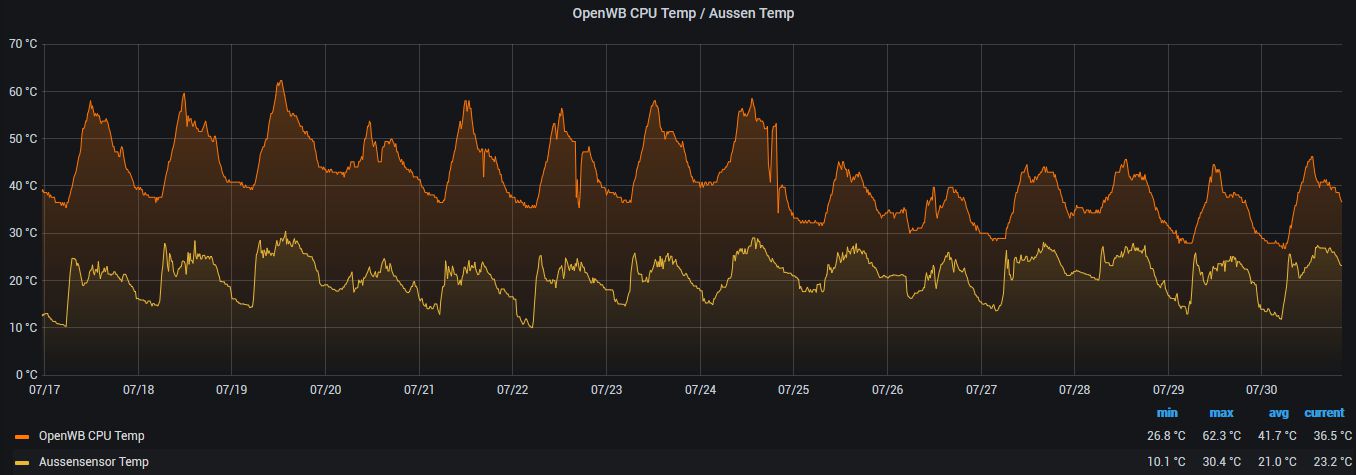

Bei Außentemperaturen von rund 30 Grad und direkter Sonneneinstrahlung bringt es die Pi-CPU auf max. 65 Grad. Ausgelegt ist er auf 70 Grad.Mafaldo hat geschrieben: Sa Mär 27, 2021 4:47 pm Vorstellung meiner "µ-Inselanlage" zur Kühlung der openWB
Letztes Jahr Hochsommer 15.07. - 30.07.2020:
Lösung: Ein Aktiv-Lüfter für den Pi (10€ beim Ali in China)... eingebaut am 25.07.2020. Die Temperaturen sind 15-20 Grad niedriger (bei nahezu identischen Außentemperaturen zuvor).

letztes Jahr war es ja nicht so heiß, die Jahre vorher waren hier öfter über 35 Grad im Hof.ftd hat geschrieben: Di Apr 06, 2021 6:24 pm
Aber auch ein guter Vorschlag den ich im Auge behalten werde, bisher wollte ich
auskommen ohne in die owb einzugreifen. Schon wegen der Garantie.
Wie hast du denn den Graph der Prozessortemperatur erstellt?

Temperatur auslesen mit:Mafaldo hat geschrieben: Di Apr 06, 2021 8:21 pm Wie hast du denn den Graph der Prozessortemperatur erstellt?
vcgencmd measure_temp | egrep -o '[0-9]*\.[0-9]*'-

vielen Dank für den Weg, ist im Moment noch ein bisschen Magie für mich.ftd hat geschrieben: Mi Apr 07, 2021 3:34 pm MQTT-Topic aus dem Ergebnis erstellen und publishen, in Influx Datenbank schreiben und letztendlich darstellen mit Grafana
