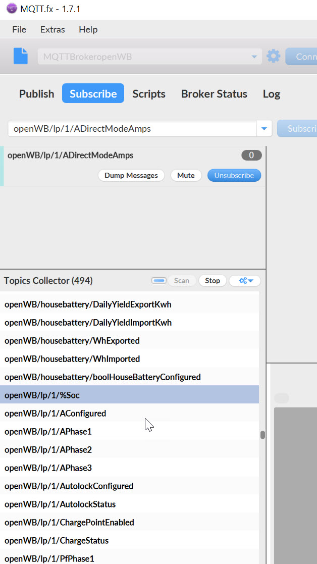

Dann habe ich in MQTTfx nach Channels gescannt und die benötigten nicht gefunden (siehe Screenshot).
Haben sich die Channels inzwischen geändert oder habe ich einen anderen (Denk-)Fehler?

Ich glaube du bist ja auch im falschen Pfad. Ist es ja openWB/set/...
Hast du mal da nachgeschaut?
Und es kann natürlich sein, dass sie nicht angezeigt werden, weil noch kein Wert gepublisht wurde. Hast du schon mal geschaut, ob du manuell über das beschriebene Topic nen Wert publishen kannst? (MQTT Explorer oder ähnliches)
Und es dann angezeigt wird

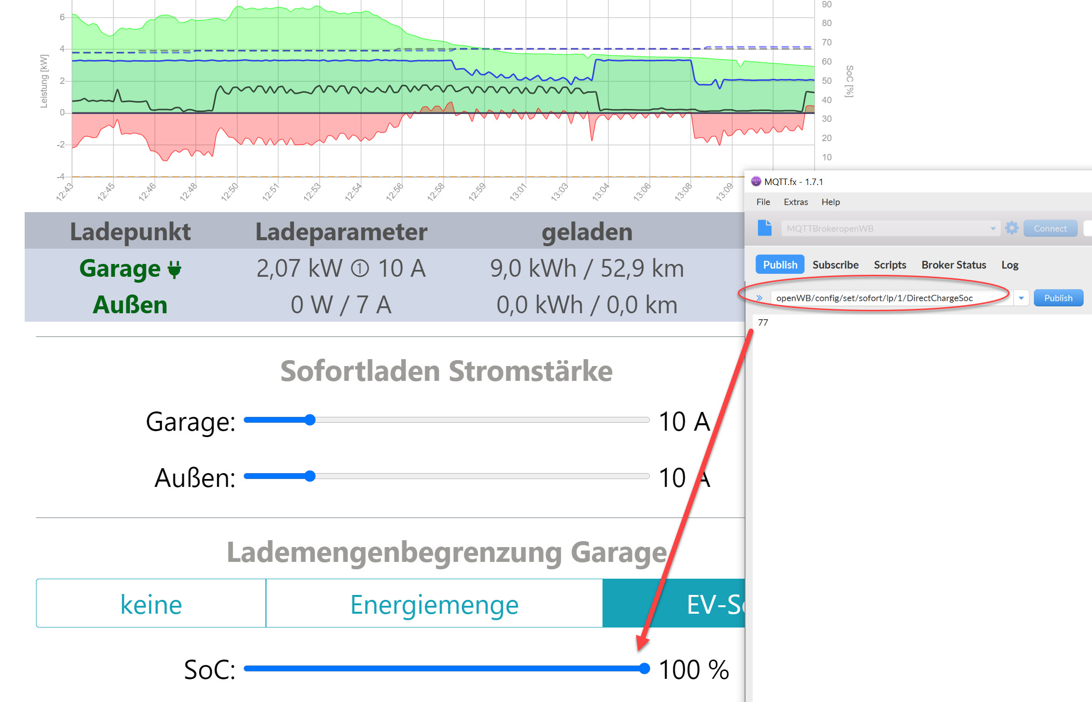

Ich habe mal auf gut Glück openWB/config/set/sofort/lp/1/DirectChargeSoc und openWB/config/set/sofort/lp/1/Soc versucht, aber ohne Erfolg:
Der Befehl "current" funktioniert bei mir. Danke für die Info!
Jetzt bräuchte ich noch den für den SoC, kannst du den bitte auch posten?
Re: Setzen von Softortladen (Stärke und SoC) per MQTT funktioniert nicht
Das geht:Ursusprimus hat geschrieben: Mo Mai 10, 2021 11:18 am Ich habe mal auf gut Glück openWB/config/set/sofort/lp/1/DirectChargeSoc und openWB/config/set/sofort/lp/1/Soc versucht, aber ohne Erfolg:
openWB/config/set/sofort/lp/1/socToChargeTo
