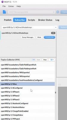

Dann habe ich in MQTTfx nach Channels gescannt und die benötigten nicht gefunden (siehe Screenshot).
Haben sich die Channels inzwischen geändert oder habe ich einen anderen (Denk-)Fehler?

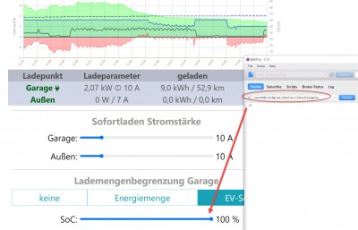

Ich habe mal auf gut Glück openWB/config/set/sofort/lp/1/DirectChargeSoc und openWB/config/set/sofort/lp/1/Soc versucht, aber ohne Erfolg:
