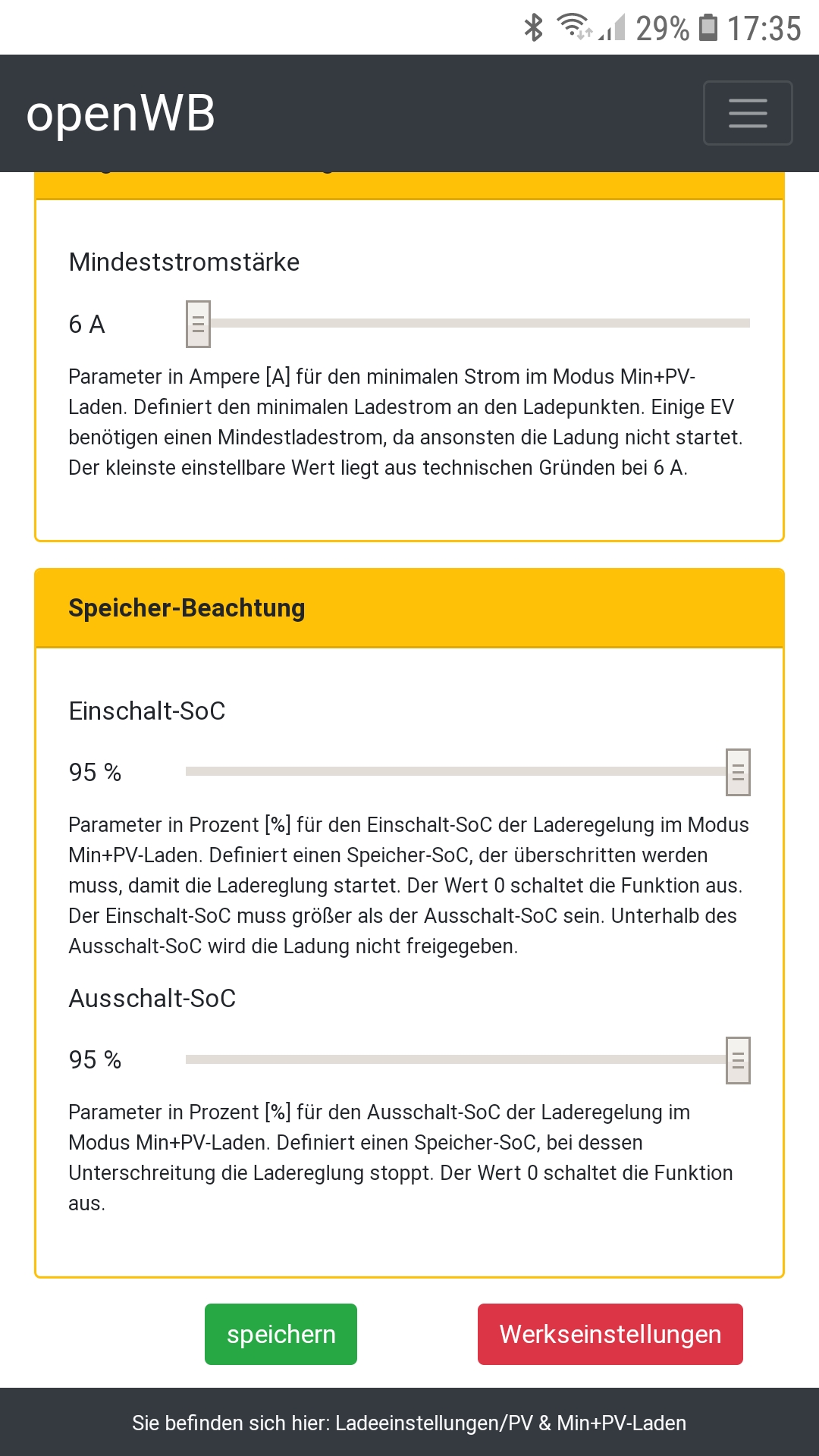

ok, warum 600? 20 sec. für langsam ist ok
Stell mal bitte um:

Beiträge: 3940
Re: PV-Laden nimmt Strom aus dem Akku
Soooo, Seran, ich habe eben getestet:
Speicher war auf 100 % geladen, Voreinstellung wie vorhin.....
Der 1. Ladevorgang war rein PV- Laden.
Der 2. Min + PV. Dazu habe ich zuerst 6A, später auf 10 A erhöht, damit es schneller geht. Desweiteren beide SoC auf 95 %.
Ergebnis siehst Du im Screen.....
Ladung schaltet bei 95 - 1 % ab, danach das 2x Zu- und Abschalten erfolgt, weil Ein- und Ausschalt- SoC zum Testen gleich waren., beide auf 95 %.
Wie Du es gern hättest, wollte ich nicht nochmal raussuchen. Aber eigentlich kannst Du alles auf Deine Vorlieben mit entspr. Werten übertragen. Die 600 Sec. sind jedenfalls nicht nötig.
