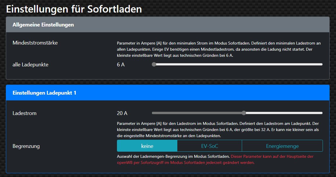

gut, verstehe was du meinst, aber ohne nun klugsch... zu wollen. Die Einstellung, die ich meine und die auf max. 16A begrenzt sein sollte bezieht sich doch lediglich auf Ladepunkt 1 und weitere gibt's nicht. Und für den kann ich 20A problemlos einstellen, s. Bild:
Ok das hat jetzt was theoretisches, da mein Kia ohne hin max. 11KW laden kann, aber offensichtlich hab ich da was mit den Betriebsarten bei mehreren Ladepunkten noch nicht richtig kapiert, kann aber erstmal damit leben und werde beim nächsten Laden nach der Korrektur der Hausanschlussleistung erstmal sehen, ob das Management noch immer eingreift.

alle oWB sind grundsätzlich hardwareseitig auf 22 kW /3x 32 A ausgelegt!
Bedingt durch eine ortsbedingte, zwangsweise erforderliche Leistungsbegrenzung (z. B. begrenzte Anschlussleistung) oder akt. auch für die KfW- Förderungsbegrenzung kann der Support softwareseitig die oWB begrenzen. Darauf hast Du vor Ort keinen Zugang! Kann allerdings nachträglich kostenpflichtig aus der Ferne durch support wieder auf 22 kW erhöht werden.
In der Oberfläche der oWB (Zugriffsmöglichkeit für jeden User) werden dafür die einstellbaren Werte nicht begrenzt.
Für Dich als 11 kW - Nutzer heisst das, alle höher einstellbaren Werte darfst Du ignorieren. Dein Max. sind 3x 16 A oder 11 kW.
Mit dem Lastmanagment hat das erst mal nix zu tun.
