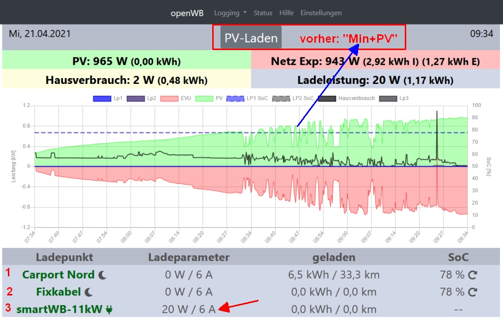

kurze Frage zu v1.9.230 im "PV".
Wenn LP1 und 2 nicht angeschlossen sind, läuft die Sollvorgabe natürlich ins Leere. Sollten dann nicht weitere LP aktiviert werden, die angeschlossen sind? Ich habe testweise die smartWB an LP3 hängen, welche nicht aktiviert wird. Wenn das zu viel Aufwand macht, kann es auch bis 2.x warten. Dort sollte das ja gleichberechtigt zu LP1/2 laufen, richtig?
update
Im "Min+PV" funktioniert es natürlich korrekt. Dort werden alle 3 LP aktiviert.
Stellt man den mode von dort auf "PV" um, bleibt LP3 aktiviert (an LP3 hängt nur eine Dummy-Last). VG aiole

Ja, kann ich hier auch so nachstellen. Die Ursachenforschung kann aber etwas länger dauern. Ob das noch vor 2.0 kommt, kann ich derzeit nicht abschätzen. Eigentlich sollte an der Regelung nichts weiter angepasst werden. Das Verhalten würde ich persönlich aber schon als Bug einstufen.
