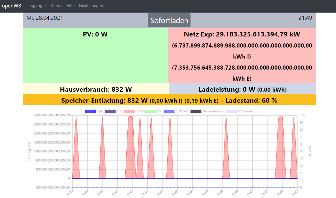

ich habe exotisch hohe Werte bei Netzbezug oder Netzeinspeisung (z.B. Netz Exp: 16.735.275.044.094,63 kW und Netz Imp: 50.688.406.078.731,13 kW) in der openWB-Anzeige?!
In der Grafischen Darstellung sind Spitzen zu sehen. (siehe Bild)
Die Werte bei EVU (Netz) sind dauerhaft exotisch, zwischen den Spitzen wird der Hausverbrauch ganz normal angezeigt. Benötige ich Strom aus dem Netz, dann habe ich auch beim Hausverbrauch exotisch hohe Werte (z.B. 769.956.444,96 kW).
Die Anzeigen bei PV und bei der Ladeleistung passen.

Das Problem hatte ich bei mir auch und da lag es an der Einstellung im Plenticore unter "Modbus/Sunspec (TCP)".
Dort hatte der Elektriker, da die Kommunikation zwischen KSEM und Plenticore erst nicht geklappt hat, testweise bei der Byte order "big-endian (ABCD) Sunspec" statt "little-endian (CDAB) Standard Modbus" ausgewählt.
Die Live-Daten stimmen seitdem ich das wieder geändert habe, aber leider werden seitdem unter Status nun astronomische Werte angezeigt:

Hallo jss,
super, das ging aber fix ... und die Live-Werte passen!
Vielen Dank nochmal!
Die Historie ist bei mir ebenso versaut. Habe auf die Schnelle auch keine Lösung hierfür gefunden.
Gehen Sie zurück auf Los -> also Werkseinstellungen würden wohl funktionieren ...
Vielleicht gibt es aber hierfür auch noch eine bessere Lösung?

Die weitere Lösung, jetzt auch für die versauten Historiendaten, war ein Backup der openWB mit einem Datenstand kurz vor der Verknüpfung mit dem Kostal-Framework.
Nun ist die Grafik perfekt!
Der Status passt leider immer noch nicht...

... im EVU Status habe ich auch nach dem Backup die folgenden Werte (siehe Bild):
Bezug [kWh]
48.376.777.757.410.210.000.000.000.000.000.000,000
Einspeisung [kWh]
39.777.045.876.730.390.000.000.000.000.000.000,000
... das Thema ist somit leider noch nicht ganz abgeschlossen!
Nun ist die Frage: Wie lassen sich nun auch noch die hierfür verantwortlichen Historiendaten löschen oder überschreiben?
Vielen Dank für weitere Ideen!

Die noch verbliebenen zu hohen Werte im Menü "Status" konnte der Service von openWB ganz fix korrigieren.
Hierzu musste ich die Verbindung zur openWB-Cloud herstellen und den Zugang mitteilen.
Die Korrektur hat nur wenige Minuten gebraucht und ich konnte die Cloud-Verbindung wieder löschen.
Eine Möglichkeit zum "Selbermachen" gibt es derzeit (Mai 2021) nicht über das Frontend von openWB.
Vielen Dank an dieser Stelle nochmal für diesen perfekten Support*!
=== alle Werte in allen Anzeigen sind nun korrekt -> für mich ist dieses Problem hiermit abschließend erledigt ===
