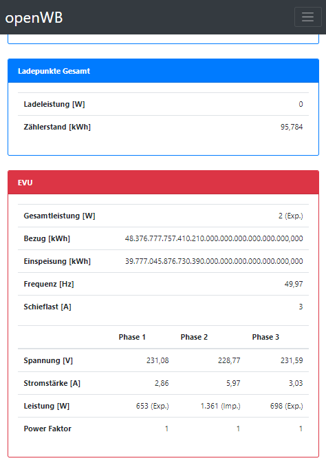

Re: Extreme Werte bei EVU mit Kostal Plenticore mit KSEM
... im EVU Status habe ich auch nach dem Backup die folgenden Werte (siehe Bild):
Bezug [kWh]
48.376.777.757.410.210.000.000.000.000.000.000,000
Einspeisung [kWh]
39.777.045.876.730.390.000.000.000.000.000.000,000
... das Thema ist somit leider noch nicht ganz abgeschlossen!
Nun ist die Frage: Wie lassen sich nun auch noch die hierfür verantwortlichen Historiendaten löschen oder überschreiben?
Vielen Dank für weitere Ideen!
Bezug [kWh]
Einspeisung [kWh]
