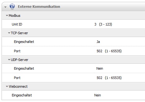

Zunächst hatte ich die hier schon öfter geschilderten Probleme mit meinem STP7000TL-20 gehabt.Nach Modbus Aktivierung am Gerät die PV-Daten mit der OpenWB aber wunderbar auslesen können.
Aaaaber:
Nachdem jetzt der Sunny Home Manager eingebaut wurde, bekomme ich den PV Wert aus den Tripower nicht mehr. Ich habe jetzt den Hausverbrauchswert und den Netzbezug/einspeisungswert vom Home Manager in Open WB und auch die Kommunikation mit der go-e klappt.
Aber aus irgendeinem Grund ist jetzt der PV Wert weg.
Hat jemand eine Idee oder ähnliche Erfahrung gemacht?
Könnte es daran liegen, dass auch der Home Manager 2.0 die Daten des Tripower nutzt. Ich bin etwas verzweifelt
