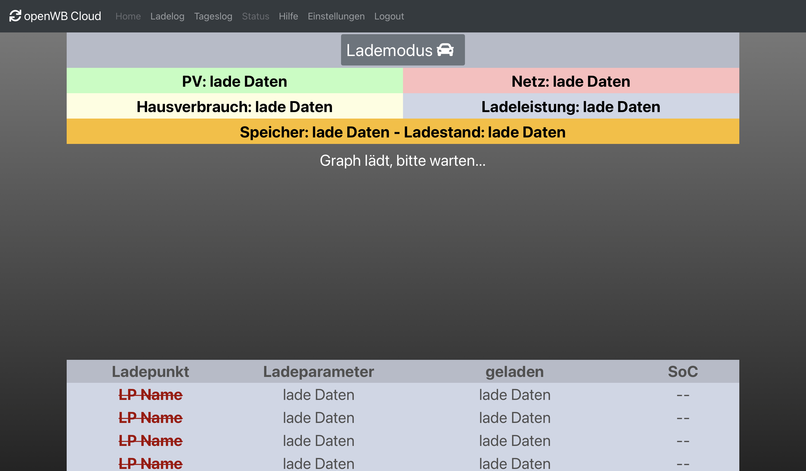

Zig Nutzer mit dem gleichen „Lade Daten“-Problem. Jedoch kann ich in der Diskussion ehrlich gesagt nicht „die Lösung“ finden.
Auch ich habe bereits mehrere User versucht und die Cloud mehrmals gelöscht - immer mit dem gleichen Ergebnis. Eine Maske, die mir nach dem Login sagt „Lade Daten“ - siehe Screenshot in der Anlage.
Kann mir hier jemand helfen und mir einen Tipp geben? Danke!
openWB Version: 1.9.231
Standalone Installation auf RaspBerry. Lokal läuft alles problemlos.
Cloud-Usernamen, mit denen ich es bisher probiert habe: „Nickbig“ und aktuell „nickbigwb“. Trotz Angabe einer Mailadresse kam aber systemseitig bisher bei beiden Account-Anlagen keine Mail. Sollte da eine ankommen?
