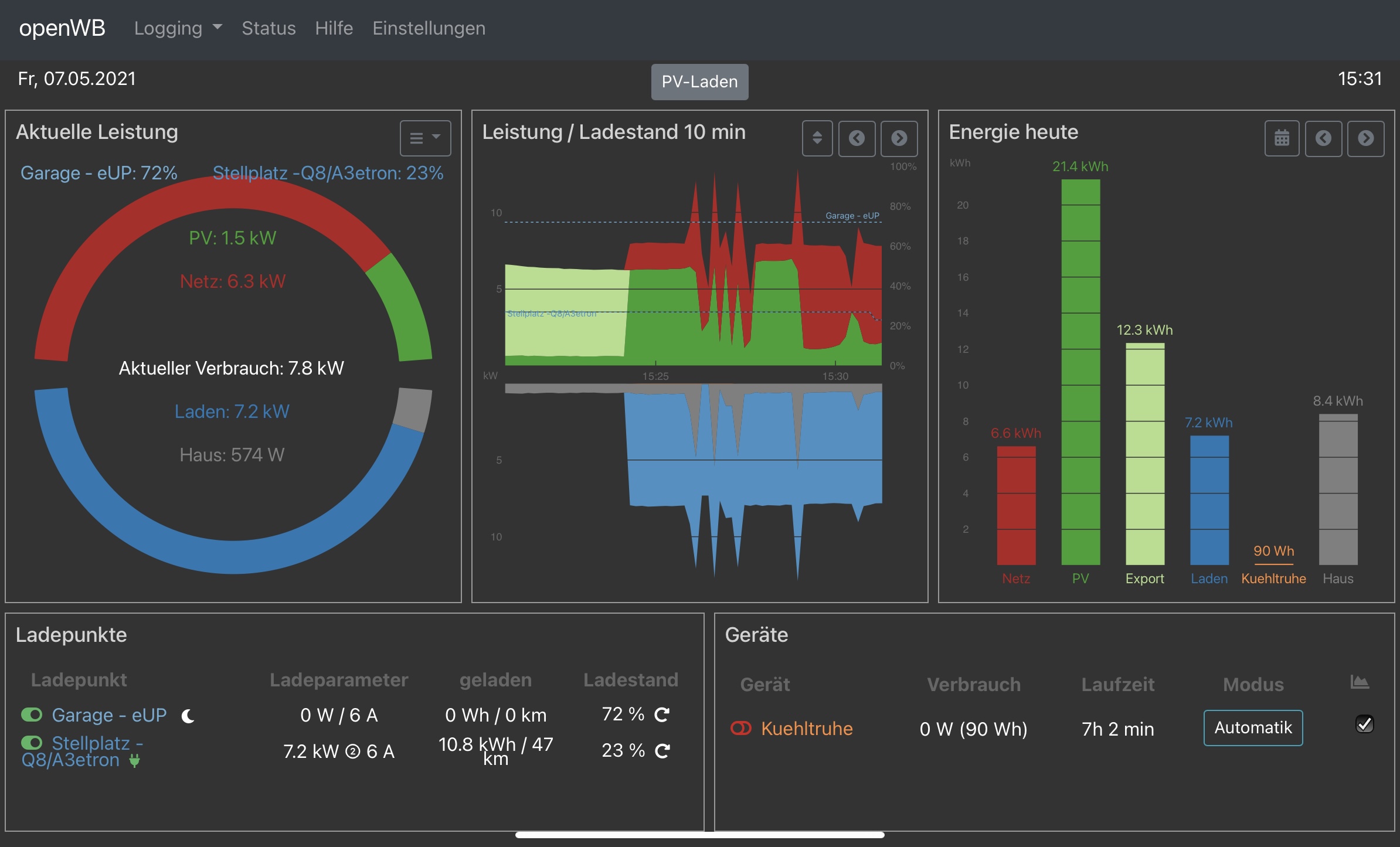

Seit dem update auf die .233 wird auf der 2.OpenWB (reiner Ladepunkt) bei jedem Modus mit maximaler Leistung geladen, ausprobiert bei PV-Laden, MIN+PV Laden.
Reboot und ähnliches brachte keine Änderung.
Darstellung der aktiven Phasen und der Soll Ampere Zahl (6A) ist korrekt, geladen wird aber mit 16A und dadurch respektive mit 7.2kW
Supportdaten mal weitergeleitet.
