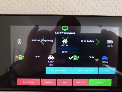

Hallo, ich habe momentan auch zwei KEBA P30 brandneu im Einsatz. Leider funktioniert das Überschussladen bei beiden KEBAs im PV Modus nicht. Es lädt nicht oder maximal nur mit 30-50 Watt, obwohl 3-6 KW von der PV Anlage zur Verfügung stehen.
Hier die Einträge aus der keba_setcurr.py
05/05/2021, 09:08:19 keba setcurr.py oldcurr 6, newcurr 0, ipadr 10.0.0.85 disable station
05/05/2021, 09:09:38 keba setcurr.py oldcurr 0, newcurr 6, ipadr 10.0.0.85 enable station
05/05/2021, 09:09:38 keba setcurr.py oldcurr 0, newcurr 6, ipadr 10.0.0.85 setting new curr
05/05/2021, 09:09:57 keba setcurr.py oldcurr 6, newcurr 0, ipadr 10.0.0.85 disable station
05/05/2021, 09:10:38 keba setcurr.py oldcurr 0, newcurr 6, ipadr 10.0.0.85 enable station
05/05/2021, 09:10:38 keba setcurr.py oldcurr 0, newcurr 6, ipadr 10.0.0.85 setting new curr
05/05/2021, 09:11:09 keba setcurr.py oldcurr 6, newcurr 0, ipadr 10.0.0.85 disable station
05/05/2021, 09:16:59 keba setcurr.py oldcurr 0, newcurr 6, ipadr 10.0.0.85 enable station
05/05/2021, 09:16:59 keba setcurr.py oldcurr 0, newcurr 6, ipadr 10.0.0.85 setting new curr
05/05/2021, 09:17:18 keba setcurr.py oldcurr 6, newcurr 0, ipadr 10.0.0.85 disable station
05/05/2021, 09:24:00 keba setcurr.py oldcurr 6, newcurr 0, ipadr 10.0.0.71 disable station
05/05/2021, 09:24:20 keba setcurr.py oldcurr 0, newcurr 6, ipadr 10.0.0.71 enable station
05/05/2021, 09:24:20 keba setcurr.py oldcurr 0, newcurr 6, ipadr 10.0.0.71 setting new curr
05/05/2021, 09:24:48 keba setcurr.py oldcurr 6, newcurr 0, ipadr 10.0.0.71 disable station
05/05/2021, 09:29:10 keba setcurr.py oldcurr 0, newcurr 6, ipadr 10.0.0.71 enable station
05/05/2021, 09:29:10 keba setcurr.py oldcurr 0, newcurr 6, ipadr 10.0.0.71 setting new curr
In der port_502_10.0.0.71 log und port_502_10.0.0.85 log steht jeweils eine "1".
In den Einstellungen ist die Mindeststromstärke bei 6A und die Einschaltschwelle bei 500Watt eingestellt.
Warum startet der Ladevorgang nicht?

Wenn es eine Zoe ist, Ladestromstärke hochstellen auf 8-12 A.

Das war es! Beim Fahrzeug handelt es sich um einen Renault eTwingo Vibes. Dort startet der Ladevorgang erst ab eine Ladestromstärke von mindestens 8A. Bei 6A läuft noch nichts.
Vielen Dank für die schnelle Unterstützung!
