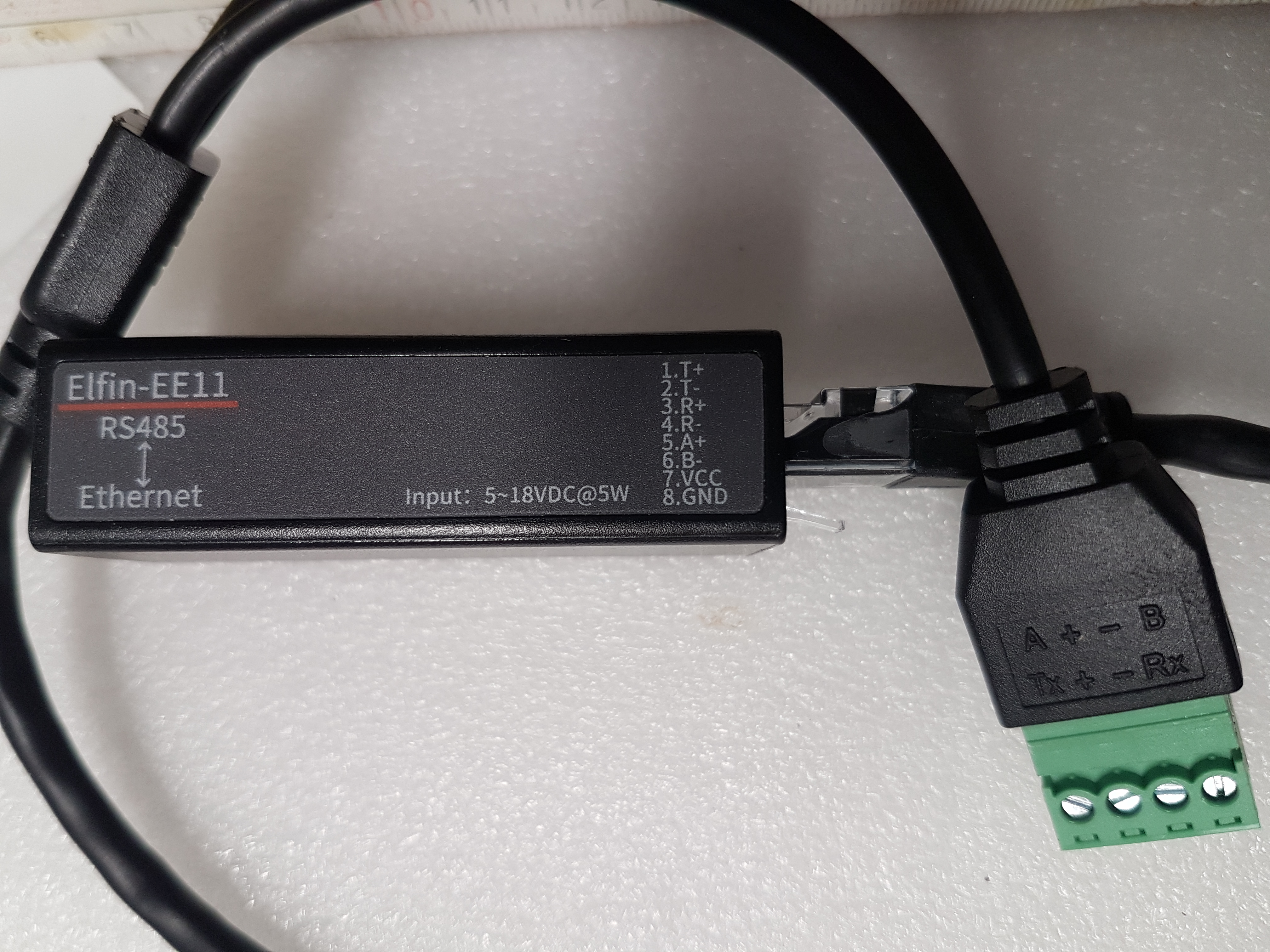

okaegi hat geschrieben: Mi Mai 19, 2021 5:01 pm Ah dann geht A und b zum Sdm630 und rot und schwarz zum Netzteil. Das ist bei mir zwischen elfin und sdm630 verbaut
...so sollte es sein... :lol:
Re: SDM 630-Modbus-V2 mit Elfin EE11 als EVU-Übergabepunkt
Die Beschriftung auf dem Adapter ist aber auch etwas irreführend.

noch zur Info für alle: so sieht meine offensichtlich nicht funktionierende Verkabelung aus (das Kabel ist ca. 30cm lang):

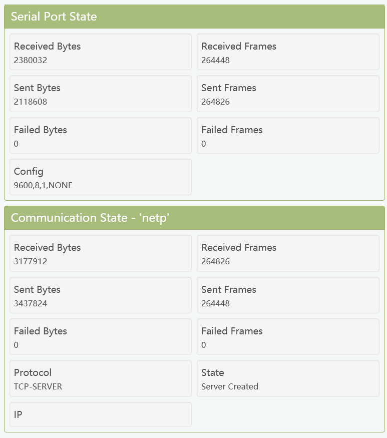

Ihr könnt doch beide - wenn ich richtig mitverfolgt habe - irgendwie auf den EE 11 per Netzwerk zugreifen, richtig?
Aus dem EE 11 werden Daten gesendet, aber es kommen keine zurück.
Bei mir sieht es unter Status im EE 11 so aus :

Zugriff ist kein Problem!
Daten werden gesendet, nur zurück kommt nichts mehr!

Ja, das meine ich ja.
Wo wollen wir ansetzen?
Ich gehe davon aus (Bilder habe ich gesehen), dass es nicht am fehlenden Ground liegt. Nur möchte ich nicht die Bedienungsanleitung des SDM studieren wollen. Lässt sich im SDM ggf. Modbus deaktivieren, auch versehentlich nicht?
Aber zuerst würde ich nochmal Einstellungen abgleichen. Möchtest Du die Settings vom EE 11 zum Vergleich nochmal hochladen?

Sieht mir aus als ob a/b vertauscht ist.
