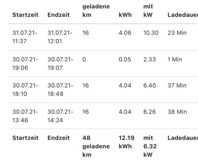

Ähnliches Problem bei mir: Gestern wurde an unsere Wallbox erstmalig ein ID3 angeschlossen. Ladung startete problemlos, nach knapp über 4kWh wurde Ladung aber beendet. Danach konnte das Laden nicht wieder gestartet werden. Rote LED am ID und Meldung: Bitte Hinweise an Ladesäule beachten. Erst nach reset der openwb hat Fzg wieder geladen. Interessanterweise wieder exakt knapp über 4kwh, dann wieder Abschaltung. The same mit höherer Ladeleistung heute nochmal. An was kann das liegen?
Erstes Mal war Modus PV-Laden, 2. und 3. mal sofort Laden.
