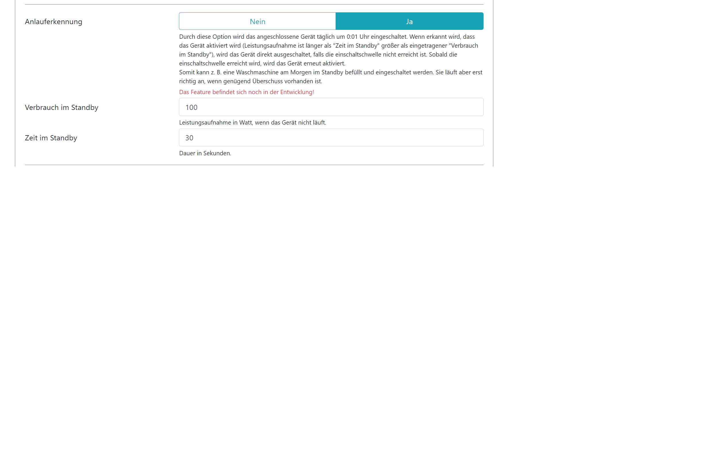

Hallo Leute,
Die Anlauferkennung ist nun komplett umgesetzt.
Beschreibung siehe hier:
viewtopic.php?p=27404#p27404
Ich sag Bescheid wenn es in der Nightly ist.

Re: Smarthome 2.0 Anlauferkennung Teil 2
Sehr cooles Feature, toll dass das implementiert wird!
Kurze Frage zur Funktion:
Kann man auch einstellen, dass ein Verbraucher irgendwann einfach laufen muss? Also die Waschmaschine, die ja bis abends durch sein muss, auch wenn mal kein PV-Überschuss da war?
Dafür ist der spätestens fertig um Parameter.
Openwbnmerkt sich pro Tag ob das Getät durch Pv Überschuss gelaufen ist. Wenn nein zieht genau der Parameter.
