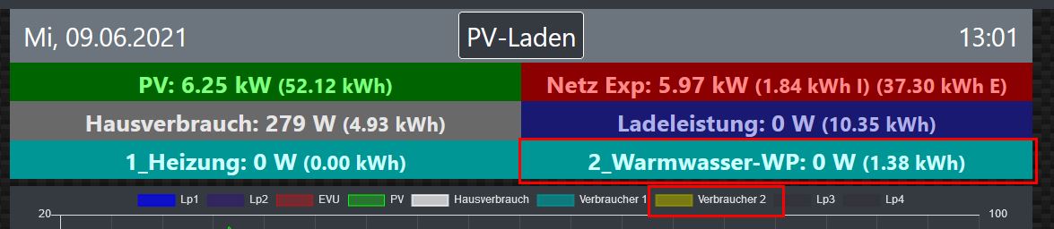

Hab die Tage 2 SDM120 unter "Einstellungen" -> "Smart Home" -> "Verbraucher" hinzugefügt.
Funktioniert auch alles, Verbräuche werden korrekt dargestellt. Nur die Farbe von Legende und Kurve (dieses komische dunkel-gelb) passt nicht zur Übersicht. Hier haben die Verbraucher 1 und 2 das selbe türkis.
Ob es mit Beta 1.9.235 kam oder schon vorher so war kann ich nicht sagen, hab die SDM 120 ja erst jetzt ergänzt.
