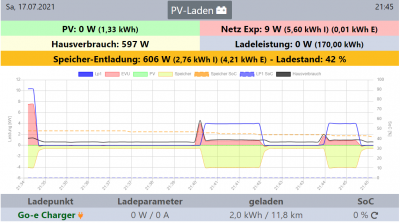

ich hab heute auch mein OpenWB Standalone in Anschluss genommen.
Problem: PV Laden und Min+PV nimmt Strom aus dem Akku.
Sobald ich auf Sofortladen oder Min+PV gehe, fängt er an 4KW aus meinem E3DC zu ziehen.
(wobei der eignetlich nur 3KW entladeleistung hat, daher sowieso verwirrend)
Sieht man auf dem Screenshot. Erst zieht er kurz ausm Netz und dann geht er sofort auf meinen Speicher.
Ziel sollte sein, dass er gar nicht auf den Speicher geht. Also Vorranging Hausspeicher laden bei PV laden / Min+PV.
Überschuss wenn Hausspeicher voll in die Wallbox.
Jemand eine Idee was ich falsch gemacht haben könnte?

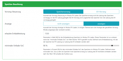

Re: PV-Laden nimmt Strom aus dem Akku
Setz mal den minimalen Entlade SoC auf 100%

Gibt es eine Einstellung für Speicher wird geladen bis OWB Einstellung 100% bzw. im Speicher Eingestellte max. SoC 90% (welche Steuerung setzt sich durch?)HSC hat geschrieben: Do Jun 24, 2021 7:11 pm Speichervorrang mit plenticore & BYD:
Stell mal Speicher SoC beispielsweise auf 80 oder 95% zum Testen.
--> Nur der Speicher wird bis 100% geladen, EV- PV- Ladung startet bei erreichten 100% mit PV- Überschuss + erlaubte Entladeleistung und wird bei 80 bzw. 95% beendet, Speicher wird nachgeladen bis 100%, Spiel beginnt von vorn.
Du kannst auch andere Werte einstellen, nur nicht 100 ("Der Wert 100 schaltet die Funktion aus.")
EV- PV- Ladung startet bei erreichten 100% (90%)mit PV- Überschuss Jetzt soll aber der Speicher nicht entladen werden sondern erst wenn Wolken vorbeiziehen und min. Ladeleistung erreicht dann als Puffer dienen bis die Sonne wieder scheint oder min.SoC erreicht.
Habt ihr eine Idee?
Gruß Domi
