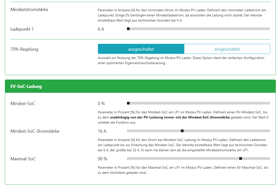

ich hab heute auch mein OpenWB Standalone in Anschluss genommen.
Problem: PV Laden und Min+PV nimmt Strom aus dem Akku.
Sobald ich auf Sofortladen oder Min+PV gehe, fängt er an 4KW aus meinem E3DC zu ziehen.
(wobei der eignetlich nur 3KW entladeleistung hat, daher sowieso verwirrend)
Sieht man auf dem Screenshot. Erst zieht er kurz ausm Netz und dann geht er sofort auf meinen Speicher.
Ziel sollte sein, dass er gar nicht auf den Speicher geht. Also Vorranging Hausspeicher laden bei PV laden / Min+PV.
Überschuss wenn Hausspeicher voll in die Wallbox.
Jemand eine Idee was ich falsch gemacht haben könnte?

Setz mal den minimalen Entlade SoC auf 100%

Hat es geklappt mit min.SoC 100? Müsste eigentlich, so ist es beschrieben „schaltet die Funktion Entladung aus“
Korny
Beiträge: 29
Registriert: Do Jun 24, 2021 8:12 pm
Re: PV-Laden nimmt Strom aus dem Akku
Beitrag von Korny »
Hey,
sorry war nichtmehr aktiv.
Das hat damals leider nicht funktioniert.
Ich hab es seitdem auf 50%, da ich meinen Speicher eh auf 12kWh upgraden lasse.
Ist für mich dann auch ok, wenn er einen Teil ausm Hausspeicher nimmt.
