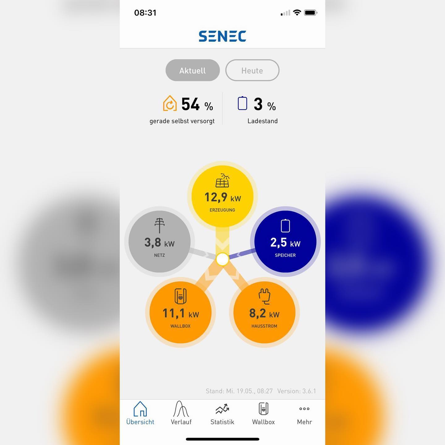

Damit ihr versteht, was ich mit "schnell drüberschauen" und weniger Details meine, im Anhang ein Bild.
Senec System.
Hat z.B. mein Nachbar und das finde ich hald einfach und übersichtlich.
Das von der E3DC sieht ja ähnlich aus, nur würde dann bei der OpenWB eben die Wallbox fehlen und der Hausverbrauch raufgehen, denke ich mir.
Mit dem Leistungsmesser könnte man das dann wohl wieder als seperaten Verbraucher anzeigen?!

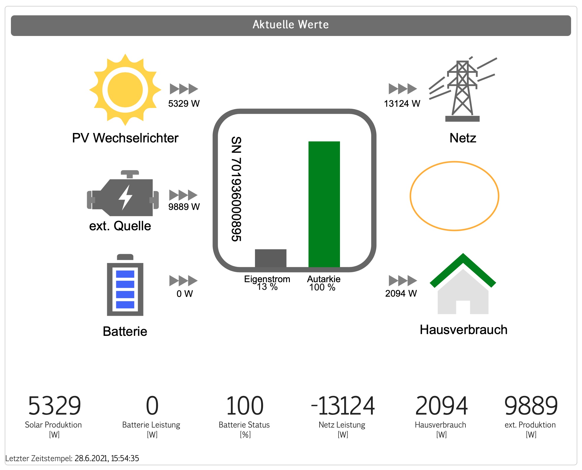

Aber vielleicht ist ja das Theme "Gauges" abgespeckt genug - die vier Anzeigen oben sind die vier Kreise aus der Senec-App, in der ja außer fünf Zahlen in einer bunten Umgebung nichts gezeigt wird. Allerdings fehlt hier der fünfte Kreis für die Ladeleistung. In der e3dc-App hat man eine ebensolche Informationsdürre - fünf Zahlen auf viel Weiß. Da wo der orange Kringel ist, war früher mal die aktuelle Ladeleistung aller Wallboxen zusammen.

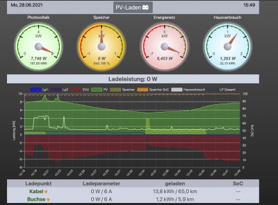

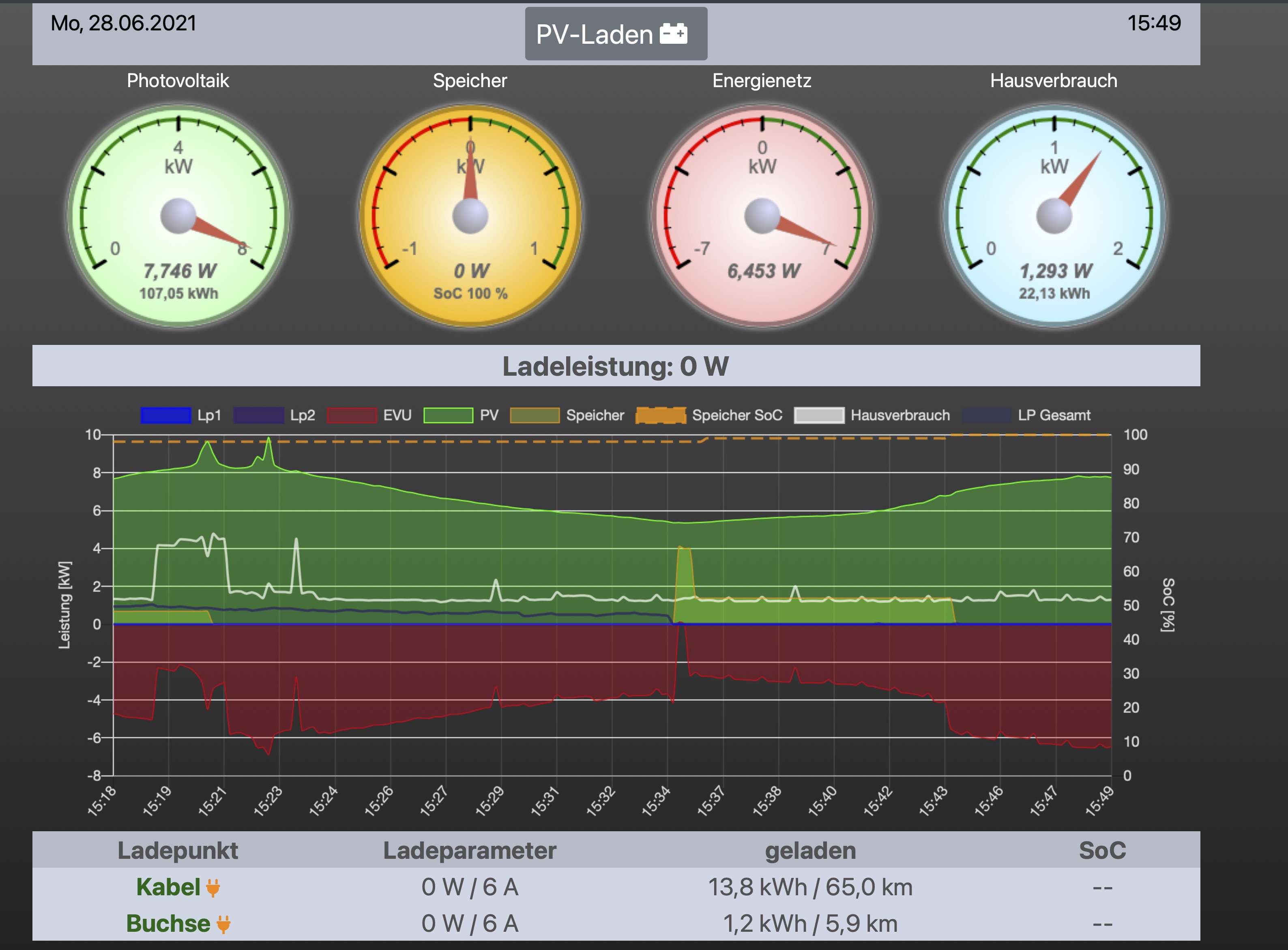

@smove ist das basierend auf openWB Design?Smove hat geschrieben: Fr Jun 25, 2021 9:38 am B95A600F-96FF-419E-A779-B0A433216DE5.png
Ich finde diese Übersicht mehr als gelungen und in meinem Fall E3DC+externer WR ist auch gleich die Gesamt-PV-Leistung ersichtlich.

Es ist das Theme "colors". Kannst Du einstellen unter Einstellungen - Erscheinungsbild -Theme-Auswahl.
Re: Integration in E3DC App
Wie von Gero geschrieben — Colors Thememading hat geschrieben: Mo Jun 28, 2021 2:32 pm@smove ist das basierend auf openWB Design?Smove hat geschrieben: Fr Jun 25, 2021 9:38 am B95A600F-96FF-419E-A779-B0A433216DE5.png

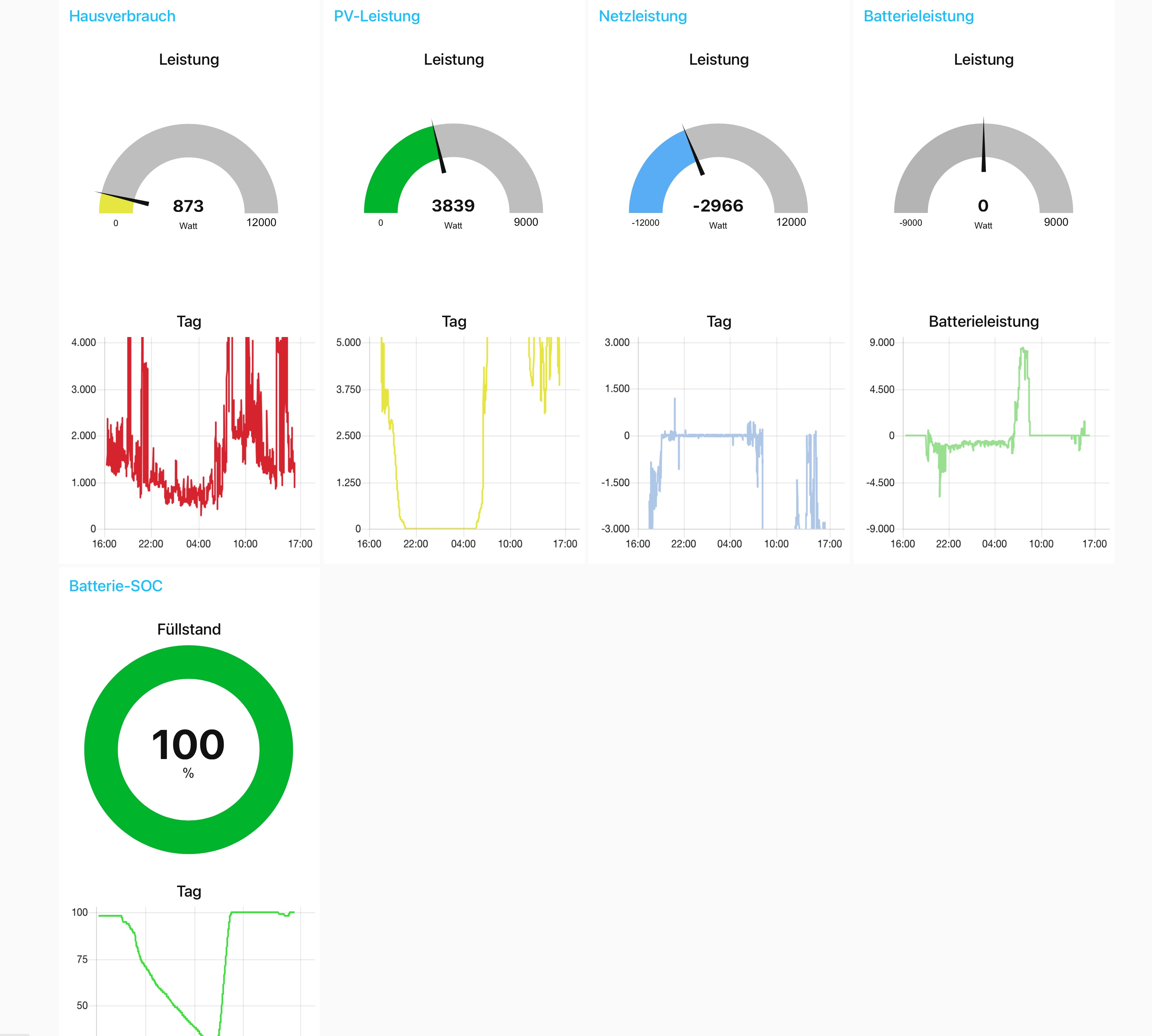

So, geht doch. Wird den Freund luftig leichter Grafiken nicht vollends begeistern, hat aber den selben Informationsgehalt und ähnlich viel Weiß wie e3dc oder senec:

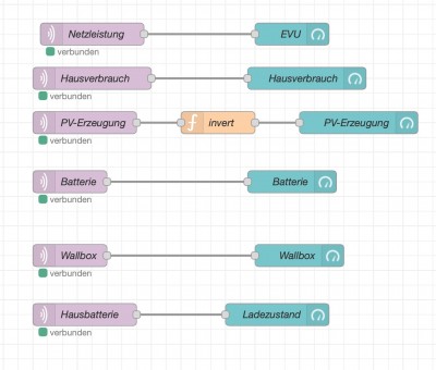

Und hier ist der Flow dazu:
Wer sich ein bissl besser mit nodeRed auskennt, kann ja vielleicht was dazu sagen, wie man die einzelnen Grafiken mehr oder weniger fest und noch nach Endgeräteauflösung anordnen kann. Diese Anordnung ist so, weil ich die einzelnen Grafiken in dieser Reihenfolge zu dem Dashboard hinzugefügt habe. Auf dem Handy sieht es dementsprechend bescheiden aus. Und dann ist noch die doofe dashboard-Auswahl-Leiste, die ich eigentlich gar nicht möchte. Ideas, anyone?
[{"id":"ddd08f77.aa95c8","type":"tab","label":"openWB","disabled":false,"info":""},{"id":"9dbd38e5.2f1c78","type":"mqtt in","z":"ddd08f77.aa95c8","name":"Netzleistung","topic":"openWB/evu/W","qos":"2","datatype":"auto","broker":"c4cb83c8.1bd0c","x":200,"y":360,"wires":[["518fad6.be57a54"]]},{"id":"518fad6.be57a54","type":"ui_gauge","z":"ddd08f77.aa95c8","name":"EVU","group":"94194d10.49562","order":0,"width":0,"height":0,"gtype":"gage","title":"Einspeisung/Bezug","label":"units","format":"{{value}}","min":"-20000","max":"20000","colors":["#00b500","#e6e600","#ca3838"],"seg1":"-100","seg2":"100","x":470,"y":360,"wires":[]},{"id":"f8bc6d26.b0f448","type":"mqtt in","z":"ddd08f77.aa95c8","name":"PV-Erzeugung","topic":"openWB/pv/W","qos":"2","datatype":"auto","broker":"c4cb83c8.1bd0c","x":190,"y":480,"wires":[["1f7ab848.c6cf4"]]},{"id":"27b8fd57.8d8d22","type":"ui_gauge","z":"ddd08f77.aa95c8","name":"PV-Erzeugung","group":"6ce58945.c03ba8","order":0,"width":0,"height":0,"gtype":"wave","title":"","label":"Watt","format":"{{value}}","min":"0","max":"24000","colors":["#b1dd8c","#96d35f","#77bb41"],"seg1":"","seg2":"","x":560,"y":480,"wires":[]},{"id":"b7c787ab.a04fd8","type":"mqtt in","z":"ddd08f77.aa95c8","name":"Wallbox","topic":"openWB/global/WAllChargePoints","qos":"2","datatype":"auto","broker":"c4cb83c8.1bd0c","x":170,"y":660,"wires":[["dfe5d4d1.dfac88"]]},{"id":"dfe5d4d1.dfac88","type":"ui_gauge","z":"ddd08f77.aa95c8","name":"Wallbox","group":"2c294383.93368c","order":0,"width":0,"height":0,"gtype":"gage","title":"Ladeleistung","label":"Watt","format":"{{value}}","min":"0","max":"22000","colors":["#b1dd8c","#96d35f","#77bb41"],"seg1":"","seg2":"","x":480,"y":660,"wires":[]},{"id":"a99b143c.549bb8","type":"mqtt in","z":"ddd08f77.aa95c8","name":"Hausverbrauch","topic":"openWB/global/WHouseConsumption","qos":"2","datatype":"auto","broker":"c4cb83c8.1bd0c","x":200,"y":420,"wires":[["547fb3d3.4c49c4"]]},{"id":"547fb3d3.4c49c4","type":"ui_gauge","z":"ddd08f77.aa95c8","name":"Hausverbrauch","group":"4094b636.342238","order":0,"width":0,"height":0,"gtype":"wave","title":"","label":"Watt","format":"{{value}}","min":"0","max":"6000","colors":["#00b500","#e6e600","#ca3838"],"seg1":"","seg2":"","x":490,"y":420,"wires":[]},{"id":"4a6b8dc2.f015a4","type":"mqtt in","z":"ddd08f77.aa95c8","name":"Batterie","topic":"openWB/housebattery/W","qos":"2","datatype":"auto","broker":"c4cb83c8.1bd0c","x":170,"y":560,"wires":[["e03ad542.1c619"]]},{"id":"e03ad542.1c619","type":"ui_gauge","z":"ddd08f77.aa95c8","name":"Batterie","group":"dea0af19.b4e978","order":0,"width":0,"height":0,"gtype":"gage","title":"Ladung/Entladung","label":"Watt","format":"{{value}}","min":"-9000","max":"9000","colors":["#ff2600","#f5ec00","#4f7a28"],"seg1":"-100","seg2":"100","x":470,"y":560,"wires":[]},{"id":"1f7ab848.c6cf4","type":"function","z":"ddd08f77.aa95c8","name":"invert","func":"var d = msg.payload * -1;\nmsg.payload = d;\nreturn msg;","outputs":1,"noerr":0,"initialize":"","finalize":"","x":370,"y":480,"wires":[["27b8fd57.8d8d22"]]},{"id":"db284b71.d41aa","type":"mqtt in","z":"ddd08f77.aa95c8","name":"Hausbatterie","topic":"openWB/housebattery/%Soc","qos":"2","datatype":"auto","broker":"c4cb83c8.1bd0c","x":190,"y":740,"wires":[["8ce98900.864b48"]]},{"id":"8ce98900.864b48","type":"ui_gauge","z":"ddd08f77.aa95c8","name":"Ladezustand","group":"847b52d1.af296","order":0,"width":0,"height":0,"gtype":"donut","title":"","label":"%","format":"{{value}}","min":"0","max":"100","colors":["#b1dd8c","#96d35f","#77bb41"],"seg1":"","seg2":"","x":450,"y":740,"wires":[]},{"id":"c4cb83c8.1bd0c","type":"mqtt-broker","name":"OpenWB","broker":"192.168.8.11","port":"1883","clientid":"","usetls":false,"compatmode":false,"keepalive":"30","cleansession":true,"birthTopic":"","birthQos":"0","birthRetain":"false","birthPayload":"","closeTopic":"","closeQos":"0","closeRetain":"false","closePayload":"","willTopic":"","willQos":"0","willRetain":"false","willPayload":""},{"id":"94194d10.49562","type":"ui_group","name":"Netzleistung","tab":"5955f817.d25808","order":1,"disp":true,"width":"6","collapse":false},{"id":"6ce58945.c03ba8","type":"ui_group","name":"PV-Erzeugung","tab":"5955f817.d25808","order":2,"disp":true,"width":"6","collapse":false},{"id":"2c294383.93368c","type":"ui_group","name":"Wallbox","tab":"5955f817.d25808","order":4,"disp":true,"width":"6","collapse":false},{"id":"4094b636.342238","type":"ui_group","name":"Hausverbrauch","tab":"5955f817.d25808","order":3,"disp":true,"width":"6","collapse":false},{"id":"dea0af19.b4e978","type":"ui_group","name":"Batterie","tab":"5955f817.d25808","order":5,"disp":true,"width":"6","collapse":false},{"id":"847b52d1.af296","type":"ui_group","name":"Hausbatterie","tab":"5955f817.d25808","order":6,"disp":true,"width":"6","collapse":false},{"id":"5955f817.d25808","type":"ui_tab","name":"openWB","icon":"dashboard","disabled":false,"hidden":false}]openWB-pro+, openWB-Buchse, E3/DC S10pro+19.5kWh, 30kWp Ost-Süd, Model 3 und Ion

Eigentlich schon, aber es gibt auch eine Dashboard-Node mit der man Daten visualisieren kann. So ist das gemacht. (Der erste Screenshot kam aus der e3dc-modbus Kopplung in die Homematic, die ich auf github gefunden habe) Mit iobroker würde ich sicherlich auf NodeRed verzichten, aber ich habe hier schon ein Redmatic auf der Homematic-CCU laufen und will meinen IT-Zoo doch noch ein wenig schmal halten.
Der Flow ist eigentlich ganz simpel: Man nehme das passende MQTT-Topic von der openWB und werfe es - ggf. mit einer kleinen Umrechnung - in die Dashboard-Node. Aber mit der kann man auch noch einiges am Design machen. Da muss ich noch ein bissl mit rumspielen. Ist ja mein erster Gehversuch mit nodeRed.

Der Flow repräsentiert ja nur die Datenschicht…

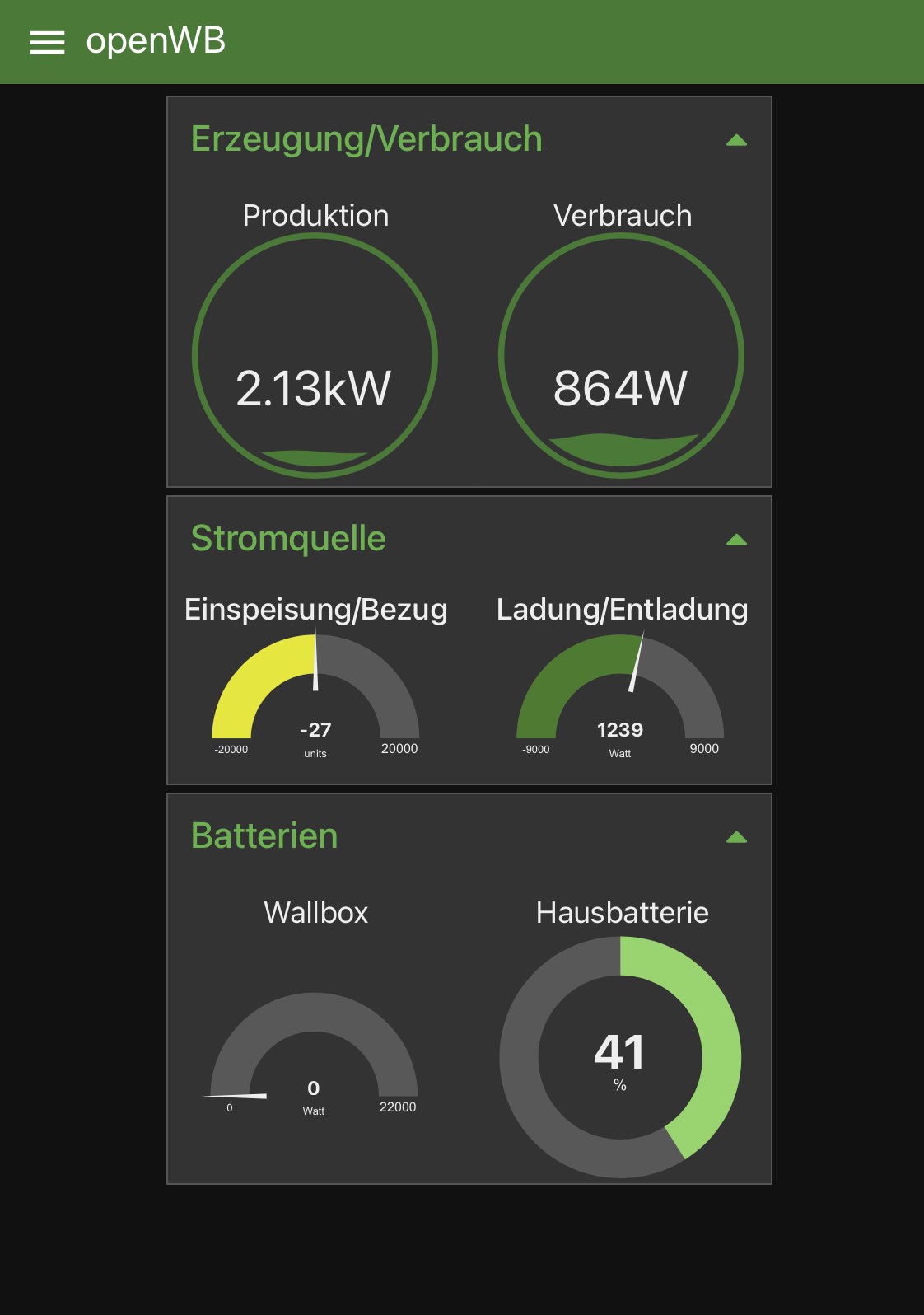

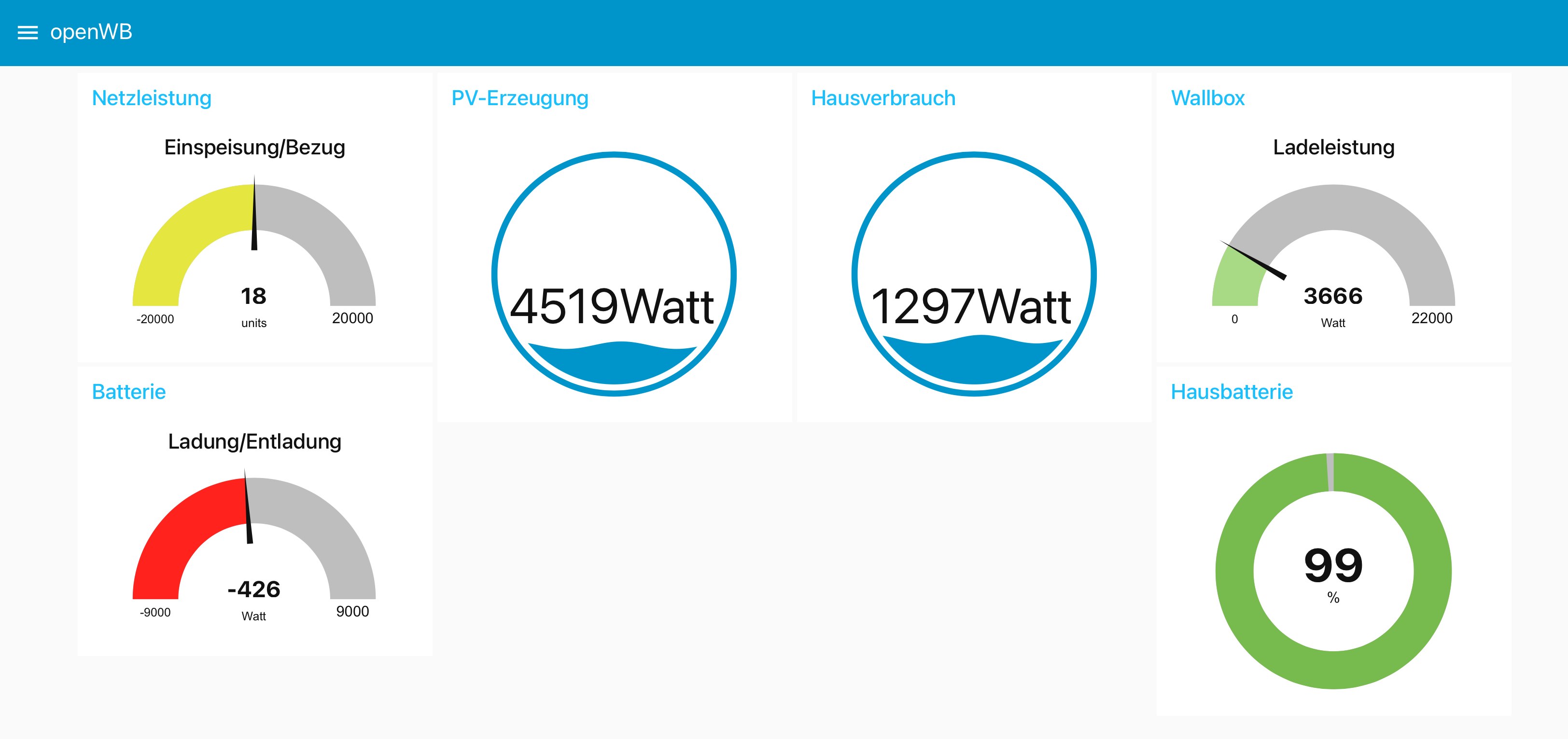

So, nun habe ich ein bisschen mit der Visualisierung herumgespielt und herausgefunden, wie man die einzelnen Gauges gruppieren muss, damit der Algorithmus die so anordnet, wie ich es will damit's schön auf's Handy passt. So sieht's nun aus:
Und hier ist der Flow:
[{"id":"ddd08f77.aa95c8","type":"tab","label":"openWB","disabled":false,"info":""},{"id":"9dbd38e5.2f1c78","type":"mqtt in","z":"ddd08f77.aa95c8","name":"Netzleistung","topic":"openWB/evu/W","qos":"2","datatype":"auto","broker":"c4cb83c8.1bd0c","x":170,"y":100,"wires":[["518fad6.be57a54"]]},{"id":"518fad6.be57a54","type":"ui_gauge","z":"ddd08f77.aa95c8","name":"EVU","group":"94194d10.49562","order":1,"width":"3","height":"2","gtype":"gage","title":"Einspeisung/Bezug","label":"units","format":"{{value}}","min":"-20000","max":"20000","colors":["#00b500","#e6e600","#ca3838"],"seg1":"-100","seg2":"100","x":440,"y":100,"wires":[]},{"id":"f8bc6d26.b0f448","type":"mqtt in","z":"ddd08f77.aa95c8","name":"PV-Erzeugung","topic":"openWB/pv/W","qos":"2","datatype":"auto","broker":"c4cb83c8.1bd0c","x":170,"y":400,"wires":[["1f7ab848.c6cf4"]]},{"id":"27b8fd57.8d8d22","type":"ui_gauge","z":"ddd08f77.aa95c8","name":"PV-Erzeugung","group":"6ce58945.c03ba8","order":1,"width":"3","height":"3","gtype":"wave","title":"Produktion","label":"kW","format":"{{value}}","min":"0","max":"30","colors":["#b1dd8c","#96d35f","#77bb41"],"seg1":"","seg2":"","x":540,"y":400,"wires":[]},{"id":"b7c787ab.a04fd8","type":"mqtt in","z":"ddd08f77.aa95c8","name":"Wallbox","topic":"openWB/global/WAllChargePoints","qos":"2","datatype":"auto","broker":"c4cb83c8.1bd0c","x":170,"y":660,"wires":[["dfe5d4d1.dfac88"]]},{"id":"dfe5d4d1.dfac88","type":"ui_gauge","z":"ddd08f77.aa95c8","name":"Wallbox","group":"dea0af19.b4e978","order":1,"width":"3","height":3,"gtype":"gage","title":"Wallbox","label":"Watt","format":"{{value}}","min":"0","max":"22000","colors":["#b1dd8c","#96d35f","#77bb41"],"seg1":"","seg2":"","x":480,"y":660,"wires":[]},{"id":"a99b143c.549bb8","type":"mqtt in","z":"ddd08f77.aa95c8","name":"Hausverbrauch","topic":"openWB/global/WHouseConsumption","qos":"2","datatype":"auto","broker":"c4cb83c8.1bd0c","x":180,"y":320,"wires":[["547fb3d3.4c49c4"]]},{"id":"547fb3d3.4c49c4","type":"ui_gauge","z":"ddd08f77.aa95c8","name":"Hausverbrauch","group":"6ce58945.c03ba8","order":2,"width":"3","height":"3","gtype":"wave","title":"Verbrauch","label":"W","format":"{{value}}","min":"0","max":"6000","colors":["#00b500","#e6e600","#ca3838"],"seg1":"","seg2":"","x":470,"y":320,"wires":[]},{"id":"4a6b8dc2.f015a4","type":"mqtt in","z":"ddd08f77.aa95c8","name":"Batterie","topic":"openWB/housebattery/W","qos":"2","datatype":"auto","broker":"c4cb83c8.1bd0c","x":150,"y":160,"wires":[["e03ad542.1c619"]]},{"id":"e03ad542.1c619","type":"ui_gauge","z":"ddd08f77.aa95c8","name":"Batterie","group":"94194d10.49562","order":2,"width":"3","height":"2","gtype":"gage","title":"Ladung/Entladung","label":"Watt","format":"{{value}}","min":"-9000","max":"9000","colors":["#ff2600","#f5ec00","#4f7a28"],"seg1":"-100","seg2":"100","x":450,"y":160,"wires":[]},{"id":"1f7ab848.c6cf4","type":"function","z":"ddd08f77.aa95c8","name":"invert","func":"var d = ( msg.payload * -1 ) / 1000;\nmsg.payload = d;\nreturn msg;","outputs":1,"noerr":0,"initialize":"","finalize":"","x":350,"y":400,"wires":[["27b8fd57.8d8d22"]]},{"id":"db284b71.d41aa","type":"mqtt in","z":"ddd08f77.aa95c8","name":"Hausbatterie","topic":"openWB/housebattery/%Soc","qos":"2","datatype":"auto","broker":"c4cb83c8.1bd0c","x":190,"y":580,"wires":[["8ce98900.864b48"]]},{"id":"8ce98900.864b48","type":"ui_gauge","z":"ddd08f77.aa95c8","name":"Ladezustand","group":"dea0af19.b4e978","order":3,"width":"3","height":3,"gtype":"donut","title":"Hausbatterie","label":"%","format":"{{value}}","min":"0","max":"100","colors":["#b1dd8c","#96d35f","#77bb41"],"seg1":"","seg2":"","x":450,"y":580,"wires":[]},{"id":"c4cb83c8.1bd0c","type":"mqtt-broker","name":"OpenWB","broker":"192.168.8.11","port":"1883","clientid":"","usetls":false,"compatmode":false,"keepalive":"30","cleansession":true,"birthTopic":"","birthQos":"0","birthRetain":"false","birthPayload":"","closeTopic":"","closeQos":"0","closeRetain":"false","closePayload":"","willTopic":"","willQos":"0","willRetain":"false","willPayload":""},{"id":"94194d10.49562","type":"ui_group","name":"Stromquelle","tab":"5955f817.d25808","order":2,"disp":true,"width":"6","collapse":true},{"id":"6ce58945.c03ba8","type":"ui_group","name":"Erzeugung/Verbrauch","tab":"5955f817.d25808","order":1,"disp":true,"width":"6","collapse":true},{"id":"dea0af19.b4e978","type":"ui_group","name":"Batterien","tab":"5955f817.d25808","order":3,"disp":true,"width":"6","collapse":true},{"id":"5955f817.d25808","type":"ui_tab","name":"openWB","icon":"event_available","disabled":false,"hidden":false}]openWB-pro+, openWB-Buchse, E3/DC S10pro+19.5kWh, 30kWp Ost-Süd, Model 3 und Ion
