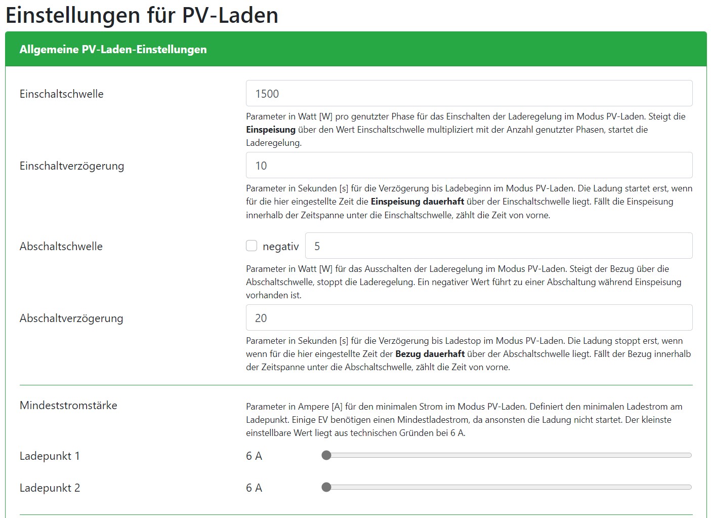

Ich muss diesen Thread noch mal hochholen, weil es bei mir so nicht klappt. Hier meine Einstellungen:
[attachment=2]Screenshot 2022-04-27 075406.jpg[/attachment]

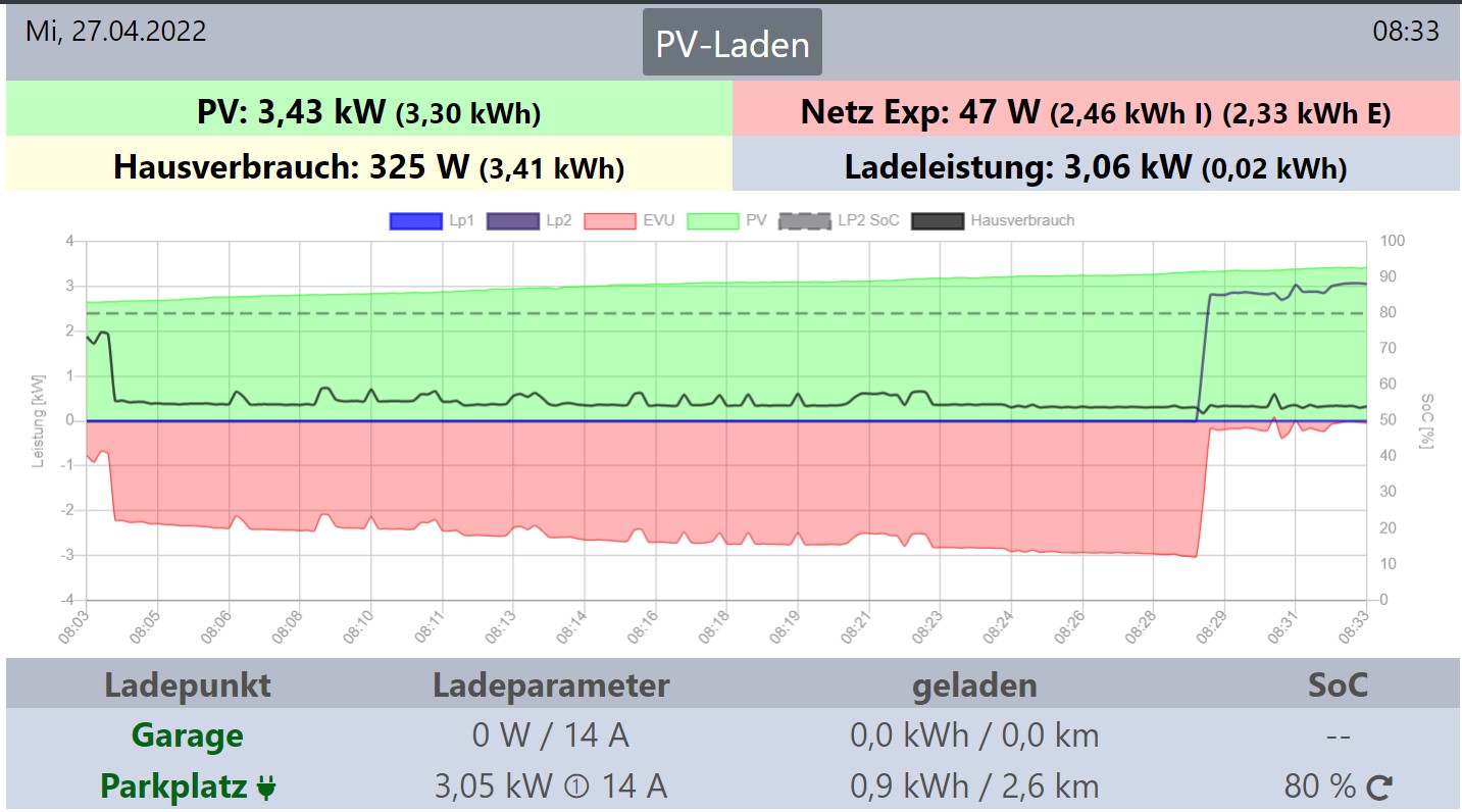

Und hier meine aktuelle Situation:
[attachment=1]Screenshot 2022-04-27 082412.jpg[/attachment]
Wie man sehen kann, ist die Anzahl der genutzten Phasen vom letzten Ladevorgang auf "2" und die Einschaltschwelle mit 1.500W lange überschritten. Trotzdem beginnt das Auto nicht zu laden, sondern es werden knapp 3kW eingespeist.
Was kann ich tun, damit das Auto immer ab 1.500W beginnt zu laden?
Ergänzung:
Jetzt ist soeben die Einspeisung auf über 3kW gestiegen und damit hat dann auch endlich die Ladung begonnen:
[attachment=0]Screenshot 2022-04-27 083335.jpg[/attachment]
Die Theorie mit der Berechnung pro Phase stimmt also, aber das ist in meinem Fall, in dem das Auto ja auch 1-phasig laden kann, unsinnig. Wie kann man das ändern?

Heute morgen ist das Ganze wieder passiert und ich habe, weil in einem anderen Thread etwas davon stand, dass bestimme Probleme mit der Berechnung der Mindestladung nur am LP2 auftreten, mal einen Test gemacht.
So sieht es aus, wenn das Auto trotz 2,84 KW Überschuss einfach nicht anfängt zu laden:
[attachment=2]Screenshot 2022-04-27 082412.jpg[/attachment]
Ich habe hier den Screenshot von gestern genommen, das Verhalten war heute morgen identisch.
