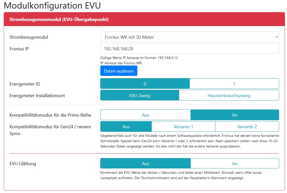

Einstellungen EVU siehe Bild. Kompatibilität Primo musste eingeschaltet sein.

Warum steht der Installationsort auf EVU-Zweig? Du hattest geschrieben, dass der S0-Zähler im Verbrauchszweig installiert ist.
Das erklärt aber auch nicht die Aussetzer.

vuffiraa hat geschrieben: Fr Jul 16, 2021 10:28 am Warum steht der Installationsort auf EVU-Zweig? Du hattest geschrieben, dass der S0-Zähler im Verbrauchszweig installiert ist.
Stimmt. Sollte ich das schon umstellen, oder?
Oder ist es egal, wenn man kein Smartmeter, sondern nur einen S0-Zähler hat?

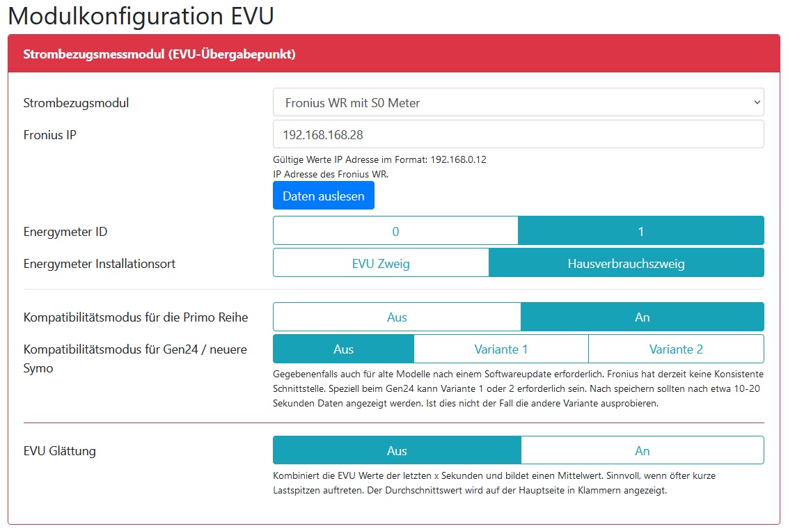

Ich war mutig und habe den den Knopf "Daten auslesen" gedrückt.
Sieht nun so aus. 2 Punkte sind anders.
Hat das nun irgendetwas verändert/bewirkt?

krebs8 hat geschrieben: Fr Jul 16, 2021 12:46 pm Ich war mutig und habe den den Knopf "Daten auslesen" gedrückt.
Interessant, dass sich gleich beide Parameter geändert haben. Vielleicht brauchst du jetzt die Primo-Kompatibilität nicht mehr und das war vorher nur Zufall. Stimmen denn jetzt die Werte in der Übersicht?
