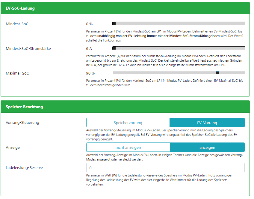

Einstellungen siehe Screenshots

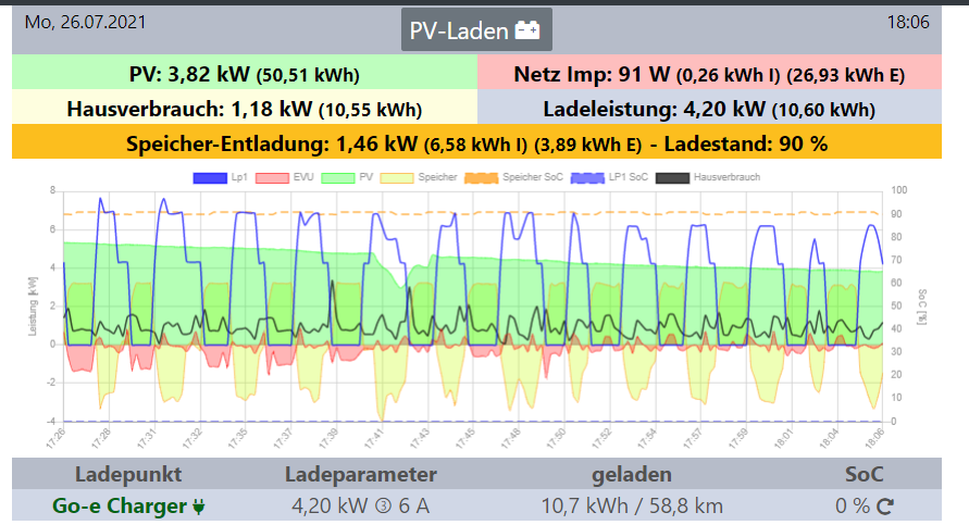

Problem:
Das Auto läd nur, solange der Speicher entladen werden darf.
Sobald der Speicher auf 90% ist, was ich als Grenze eingestellt habe,
hört er auf und läd den Speicher wieder auf 91%.
Dann geht das wieder von vorne los.
Gut kann das für das Auto nicht sein, daher muss ich das geregelt bekommen.
Jemand eine Idee?

Wieso soll es am SOC liegen?
So wie ich das in Deinen Einstellungen erkenne soll die Wallbox bis 90% SOC am ID laden.
Da dort noch 0% steht wird dieser SOC m.M. nicht beachtet.
Für mich sieht das so aus als wenn das 3phasige Laden das Problem ist.
Dein Abschaltwert wird bei Deinem Hausverbrauch sofort unterschritten und deshalb wird abgeschaltet.
Versuch mal 1phasiges laden

Es liegt am SOC vom Hausspeicher.
Er läd nur, wenn dieser über 95% ist, dann hört er auf und macht den Hausspeicher wieder voll.
Bei 96% läd er wieder das Fahrzeug.

Deine PV-Leistung ist für 3-phasiges Laden einfach zu gering. Die fehlende Leistung wird aus dem Speicher genommen, wenn er über 90 % SoC hat.
Stelle auf 1-phasig um und es wird funktionieren.

ich dachte eher das ist die Minimalleistung für 3p Laden.
Ich mach mal einen Test wenn mehr Leistung vom Dach kommt.
