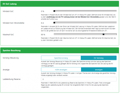

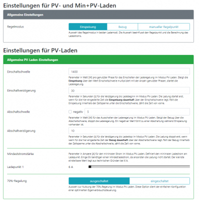

setup:
E3DC + OpenWB Standalone + Go-E Charger V3.
Modus: PV Laden
Einstellungen siehe Screenshots

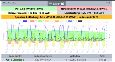

Problem:
Das Auto läd nur, solange der Speicher entladen werden darf.
Sobald der Speicher auf 90% ist, was ich als Grenze eingestellt habe,
hört er auf und läd den Speicher wieder auf 91%.
Dann geht das wieder von vorne los.
Gut kann das für das Auto nicht sein, daher muss ich das geregelt bekommen.
Jemand eine Idee?

Re: LP1 läd nur wenn der Hausspeicher entladen werden darf
Hallo Korny
Wieso soll es am SOC liegen?
So wie ich das in Deinen Einstellungen erkenne soll die Wallbox bis 90% SOC am ID laden.
Da dort noch 0% steht wird dieser SOC m.M. nicht beachtet.
Für mich sieht das so aus als wenn das 3phasige Laden das Problem ist.
Dein Abschaltwert wird bei Deinem Hausverbrauch sofort unterschritten und deshalb wird abgeschaltet.
verstehe ich nicht.
Der SOC vom Fahrzeug hat ja überhaupt keinen Einfluss.
Wenn es hier 0 anzeigt, dann läd er hald immer.
(ich bekomm seit der V3 auch keine SOC Info mehr vom Fahrzeug übermittelt).
Weder VAG noch über andere Methoden.
Es liegt am SOC vom Hausspeicher.
Er läd nur, wenn dieser über 95% ist, dann hört er auf und macht den Hausspeicher wieder voll.
Bei 96% läd er wieder das Fahrzeug.
Deine PV-Leistung ist für 3-phasiges Laden einfach zu gering. Die fehlende Leistung wird aus dem Speicher genommen, wenn er über 90 % SoC hat.
Stelle auf 1-phasig um und es wird funktionieren.
