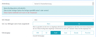

So ich habe es dann mal hin bekommen. Auswahl war die VAG Welche Auswirkungen oben die Anbindung hat kann ich nicht sagen was allerdings sehr unschön ist das sich beim einrichten vermutlich was verschluckt hat und die Ladeleistung auf 4 kw war und das seit 3 Tagen, somit habe ich jetzt im Log eine Ladung von 37 Kwh was nicht stimmt. Ich habe immer gedacht das der Log nur nach der tatsächlichen Leistung geht.

Ja so schnell geht es in die Neuer Version der OpenWB wird das VAG nicht mehr unterstützt.

Das VAG Modul wird seit langem nicht mehr "gepflegt", es funktioniert so lange VW Audi nichts ändert. Nur der Hinweistext dazu ist hinzu gekommen, das Modul ist seit Monaten unverändert und funktioniert für z.B. VW eGolf auch noch. Ich dachte allerdings, Audi wäre schon lange ausser Funktion, bis wann lief es bei Dir? Sobald Audi die Server/Anbindung anpasst müsstest Du auf das gepflegte Modul EVCC gehen und dort Audi anwählen. Das EVCC Modul kostet allerdings 2$ pro Monat

@Bucky2k hat endlich mal bis zum Update 30.08.2021 funktioniert. Gibt es noch was was das Modul (EVCC) noch so kann ?

Das Update kann eigentlich nicht Schuld sein - das VAG Modul ist seit geraumer Zeit (ich habe es auf Basis eines alten, kostenfreien EVCC Moduls gebastelt) unverändert. Es kann damit (eigentlich) nicht sein, dass es seit einem OpenWB Update nicht mehr geht. Was sein kann ist, das Audi zeitgleich etwas verändert hat. Aber wie gesagt, ich bin verwundert, das die Audi Unterstützung überhaupt noch lief.
Fortan pflegt AndiG das EVCC Modul, welches auch unter diesem Namen unter den Modulen zu finden ist, und benötigt dafür die Aufwandsentschädigung durch den 2$ Token. Aber an sich kann das Modul für dich erstmal nicht mehr oder weniger als das VAG Modul. Nur eben, das es Up to date gehalten wird

Okay, ich oute mich mal als DAU...
Ich habe am Ladepunkt jetzt Audi ausgewählt und meine Login-Daten inklusive VIN eingegeben. Theoretisch sollte doch dann der SoC angezeigt werden, oder?
Fehlt was? Oder muss das Auto dazu beim ersten Mal eingestöpselt sein (ich habe es eigentlich nicht so konfiguriert)?

Das Audi Modul geht schon lang nicht mehr meines Wissens nach. Du musst das EVCC Modul wählen und dort Audi auswählen. Du brauchst dazu aber einen Bezahltoken vom EVCC. Alternativ kannst Du nochmal das VAG Modul testen, aber das ist glaube ich für Audi auch nicht mehr in Betrieb (nicht sicher)HDler hat geschrieben: Do Dez 02, 2021 11:07 am Okay, ich oute mich mal als DAU...
Dazu fällt mir noch ne DAU-Frage ein: warum kann jede andere Ladestation den SoC auslesen nur die heimische WB nicht?
