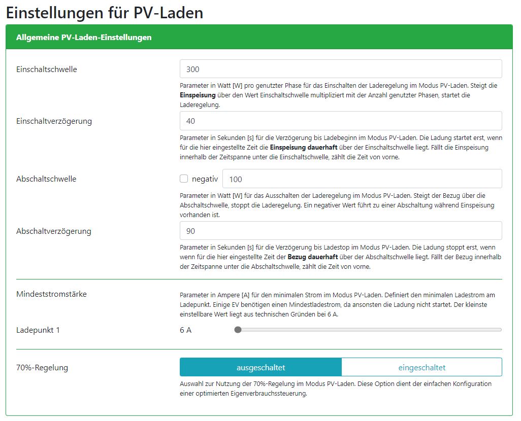

Hier die Werte für die PV-Ladung: Vielleicht noch ne Idee?

Also grundsätzlich ist es ja so, dass eine Ladung erst ab 6A beginnt. Bei einer Phase wären das zumindest 1380W als Mindestleistung.
Das Resultat siehst Du an deinem 2. Screenshot.
Die Ladung schwingt. Das solltest Du weder der openWB noch Deinem Fahrzeug auf Dauer zumuten.
Wenn Du so wenig PV Leistung hast, dann wäre min+PV die richtige Einstellung.
Mag sein, dass das in einer älteren Version funktioniert hat, das will ich nicht bestreiten, aber das schwingen Ost definitiv nicht gut.

Einschaltschwelle mal bitte auf 1400 stellen.

Aber nochmal zu den Zahlen in Watt und Ampere.
Also die Angaben bisher müssen ja falsch gewesen sein. 930W bei 6A macht 155V und das geht ja nicht.
Kann denn vielleicht die Stromangabe falsch sein und der Kia läd vielleicht auch schon bei 4A ( 930:230~ 4)?
Was sind denn gängige Werte für die Einschaltschwelle, die das Schwingen verhindern, aber dem Gedanken möglichst ausschließlich PV zu laden entgegenkommen? Da ich keinen Zeitstress beim Laden habe, kann ich mir das schlafmützige Laden leisten.

Re: PV Laden funktioniert nicht mehr nach Update auf 1.9.244
Beim Kia lässt sich Fahrzeugseite der Strom weiter drosseln. Eventuell ist das eingestellt. Aber auch wenn die Drosselung aus ist, ist das eine "Kia-Krankheit", dass er 1-2A weniger zieht, als die Wallbox ihm freigibt (kannst du im Sofort-Laden-Modus ja Mal testen. Wenn du da 10A einstellst, zieht der Kia wahrscheinlich nur 8A). Im PV-Modus regelt die Open-WB das dann einfach weg.
