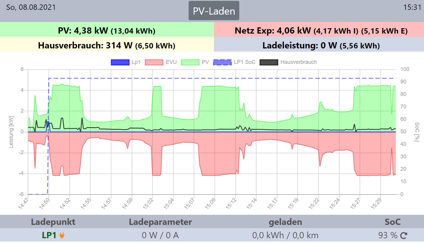

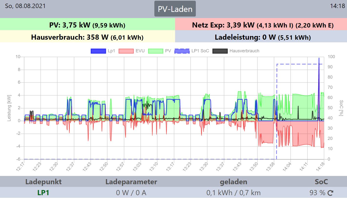

Die wesentlichen Zeilen aus den Logs rund um den Reboot beim Updaten habe ich im angehängten Dokument gespeichert. Im nachfolgenden Graf ist der Übergang ebenfalls gut zu sehen: Der Updatepunkt ist gut daran zuerkennen, dass dort der SOC auf 93% springt, der hatte zuvor nicht funktioniert. Der kurze Anstieg auf knapp 10KW gegen 14:15 ist eine manuelle Umschaltung auf Sofort-Laden, um zu checken, ob das noch geht. Danach gleich wieder rausgenommen und zurück auf PV-Laden geschaltet. Da alles nichts half und ich die Logs hatte habe ich nochmal ein Reboot von Hand angestoßen - aber auch nix.
Jetzt siehts eben so aus: Kann mir jemand nen Rat geben, was zu checken ist?

Ich glaub nicht dass es das ist, die Einstellungen sind die gleichen wie vor dem Update und da habe ich teilweise schon bei ca 950W Überschuss laden können. Und in dem letzten Diagramm sind Zeiträume mit > 4KW PV-Angebot enthalten, ohne dass die Ladung anspringt.

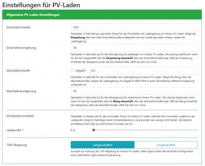

Hier die Werte für die PV-Ladung: Vielleicht noch ne Idee?

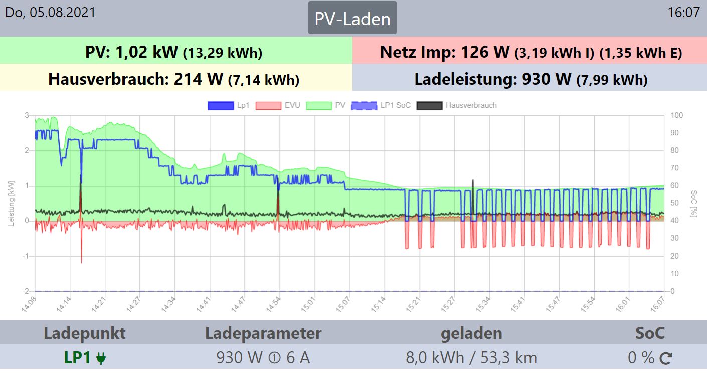

Hier noch ein Schnappschuss aus der zeit vor dem Update, der zeigt, dass es auch bei geringerem Angebot funktionierte:

Also grundsätzlich ist es ja so, dass eine Ladung erst ab 6A beginnt. Bei einer Phase wären das zumindest 1380W als Mindestleistung.
Das Resultat siehst Du an deinem 2. Screenshot.
Die Ladung schwingt. Das solltest Du weder der openWB noch Deinem Fahrzeug auf Dauer zumuten.
Wenn Du so wenig PV Leistung hast, dann wäre min+PV die richtige Einstellung.
Mag sein, dass das in einer älteren Version funktioniert hat, das will ich nicht bestreiten, aber das schwingen Ost definitiv nicht gut.

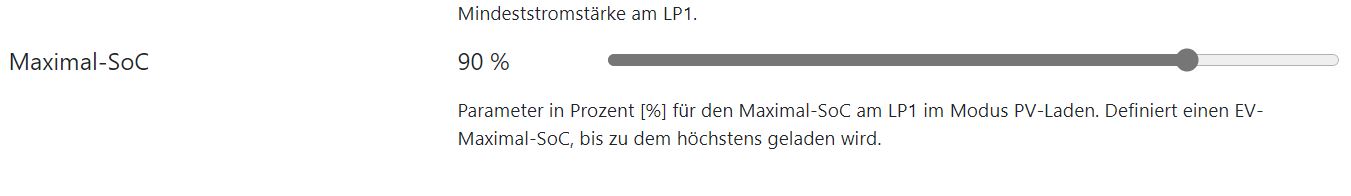

Was mir auch noch auffällt? Hast Du evtl. Eine SoC Begrenzung eingestellt? Der SoC steht ja jetzt bei 93%. Schau mal bei Zielladen, evtl. Hast Du da eine Begrenzung, die die bisher nicht aufgefallen ist, da kein SoC zurück geliefert wurde.
Re: PV Laden funktioniert nicht mehr nach Update auf 1.9.244
Genau, schau hier!
Das wars! Super -Danke fürs Mitdenken.
