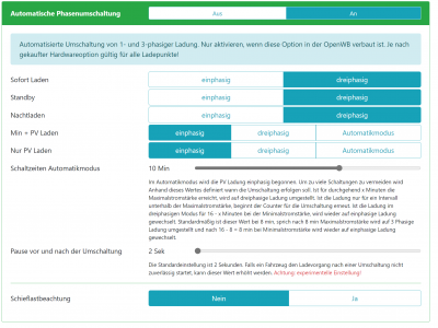

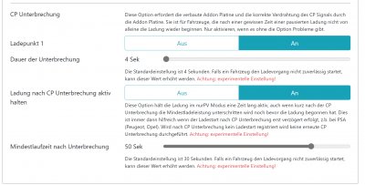

ich nutze die 1p/3p Umschaltung - allerdings nicht im Automatikmodus, meine PV Anlage hat nur 4kWp, da brauche ich das nicht.
Sofortladen: 3p
PV/NurPV: 1p
Peugeot e2008
Dieses Setup läuft 97% zuverlässig bei mir:
Die restlichen 3% kann ich auch erklären, hat was mit dem Timing bei der Abschaltung im NurPV Modus zu tun. Im ersten Regelzyklus wird die Abschaltung gestartet, im Zweiten Zyklus dann durchgeführt. Leider kann es im gleichen Regelzyklus auch zur CP-Unterbrechung kommen. Was dazu führt dass die Ladung gestoppt ist, aber beim nächsten Ladestart keine Unterbrechung mehr durchgeführt wird.
PR hierfür ist offen, vermute aber dass der im 1.9er Branch nicht mehr übernommen wird, mal sehen was die 2.0er hier bringt.

Die automatische Umschaltung 1/3 Phasen
funktioniert bei mir (Peugeot 208e) problemlos
mit 50sec. Pause vor und nach der Umschaltung,
Dauer der CP Unterbrechung 7sec.
Mindestlaufzeit nach cp Unterbrechung 30sec.
Mfg
