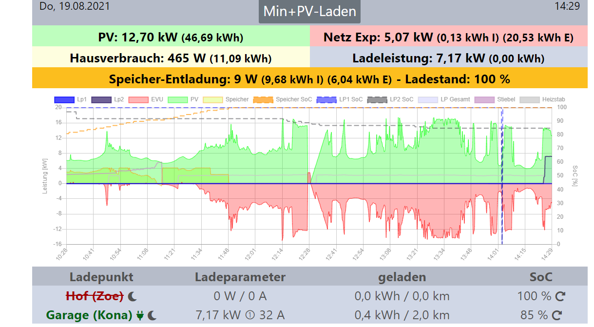

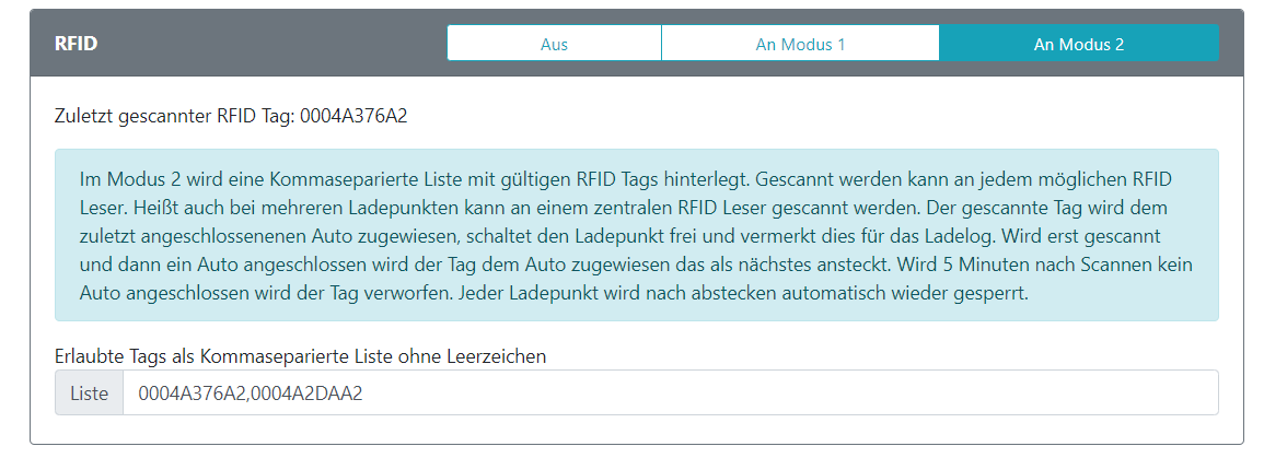

Hier meine Parameter: Aufgrund vom Auswahl Modus 2 werden alle Ladestationen gesperrt.
Dann habe ich das Einlesen vom RFID Tag simuliert und das Auto angesteckt.
OpenWB hat die RFID ID erkannt und dann die Ladestation zwei (keba X) freigeschaltet.
Das sieht man hier auch schön im Log: Auf der Übersicht lädt nun LP2 und LP1 ist immer noch gesperrt.

Ich hab mal folgendes zum testen gemacht:

Ich mache einen PR und dann kann man wieder testen. Die RFID ID die an Openwb übergeben wird, muss 10 Stellen sein (nicht 8).

Und hier noch der entsprechende Ladelog Eintrag mit der rfid id
