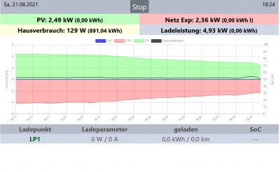

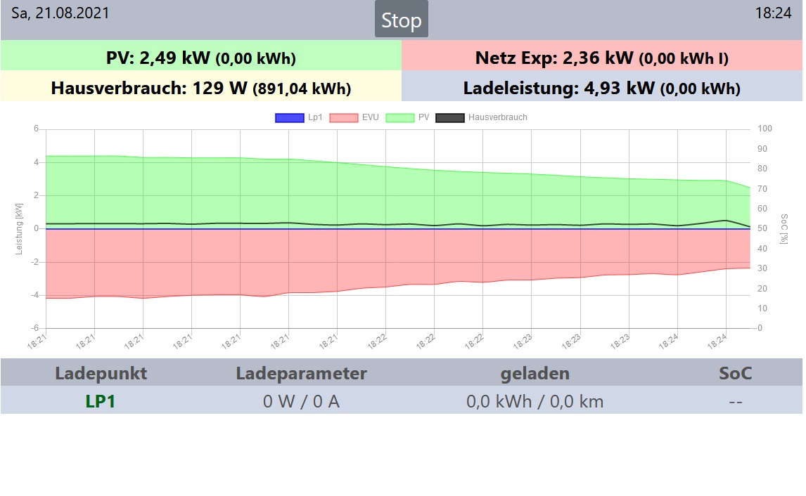

Es wird immer kurioser.
Nun "lädt" die Box, obwohl das Ladekabel nicht ins Auto eingesteckt ist, sondern an der Wand hängt!
Box nochmals neu gestartet, keine Änderung.
Also doch die Box? Oder beides?
Re: Ladeleistung zu niedrig
Da die Vorgabe 0A ist, auch kein Stecker steckt, hängt die Box wohl auf dem letzten bekannten Ladeleistungsstand mit 4,93 kW.
Ich vermute ein Problem mit der Modbus- USB- Verbindung über EVSE zum SDM 630 innerhalb der openWB.
Du könntest mal versuchen, den USB am Raspi umzustecken. Es gab letztens einige dieser Problemchen. Ansonsten hilft wohl nur ein Fehlerbericht.
Wenn keine vernünftige RM zum Ladestrom über die Modbus- Verbindung kommt, kann ich mir durchaus vorstellen, das die Laderegelung nicht korrekt arbeitet.
Ich empfehle einen Fehlerbericht während Ladung zu senden.
